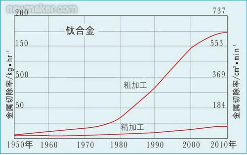

前面所述的钛合金切削加工中所存在的问题,将会导致其切削过程刀具磨损严重,刀具耐用度降低。因此,为改善钛合金材加工性能,保证切削刀具使用寿命,通常要求切削加工钛合金材使用较低切削速度。如采用传统加工方法切削加工钛合金材零件,其切削速度一般不超过40~50m/min,粗加工时金属切除率mrr一般不超过40cm3/min,而精加工时mrr一般不超过l0cm3/min。而采用HEM-HSM加工时,目前切削速度可达100~1,200m/min,金属切除率mrr最高可达700cm3/min,见图。但在实际工业生产中一般均低于此最高值以确保刀具具有足够的耐用度,典型切削速度为100~400m/min,金属切除率mrr典型为100~400cm3/min。

钛合金金属切除率mrr提高历程

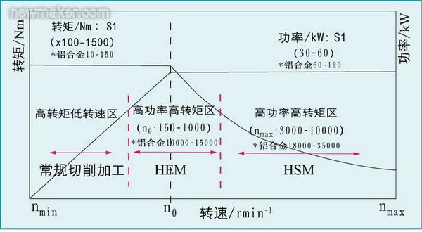

通常,对钛合金材HEM加工时要求主轴转速低于1,000 r/min,典型为200~400 r/min,要求主轴转矩300~1,500Nm;HSM加工时典型主轴转速为3,000~8,000r/min,典型转矩为80~250Nm。高效加工(HEM)新型钛合金材(Ti-5-5-5-3)或航空高温合金材则要使用更低主轴转速,甚至低于100r/min,要求主轴能提供更大转矩,甚至超过2,000~3,000Nm。右图给出了目前用于钛合金材HEM-HSM加工时较理想的主轴功率/转矩-转速特性曲线趋势。显然,这是一种高功率高转矩宽低转速调控的主轴特性曲线,和用于铝合金材HEM-HSM加工的高功率高转速宽转速调控的主轴特性曲线有明显不同。正因为这种明显差别,有人形象地将铝合金材HEM-HSM加工机床比喻为F1赛车,而将钛合金材HEM-HSM加工机床比喻为重型推土机。

钛合金切削理想主轴特性曲线趋势
