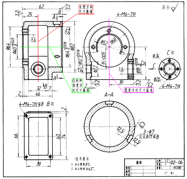

      下图所示的箱体,属箱体类零件。箱体类零件是用来支承、包容、保护运动零件或其它零件的、一般来说,这类零件的形状、结构,比前面三类零件复杂,并且加工位置的变化更多。在选择主视图时,主要考虑工作位置和形状特征。选用其它基本视图时,应根据实际情况适当采取剖视、剖面、局部视图和斜视图等多种形式,以清晰地表达零件内外形状。
箱体类零件绘图分析
箱体类零件绘图分析
视图选择
      箱体以垂直于大孔Ø64轴线的方向作为主视图的投影方向。用全剖的主视图和局部剖的左视图分别表达它的内部结构和外部形状;此外,采用局部视图和剖面图分别补充反映出箱体零件的各个局部地方的结构形状:B向局部视图表达箱体的底部长方形端面及其与其它零件连接的螺纹孔布置情况,C向局部视图表达孔Ø18的凸缘和与其它零件连接的螺纹孔布置情况,A-A剖面图表达箱体右端Ø82圆柱面上有三个均布的沉孔。由这五个视图就完整)清晰地表达了这个箱体的内、外形状和结构。
尺寸标注
      在标注箱体类零件的尺寸时,通常选用设计上要求的轴线、重要的安装面、接触面(或加工面)、箱体某些主要结构的对称面等作为尺寸基准。对于箱体上需要切削加工的部分,应尽可能按便于加工和检验的要求来标注尺寸。例如上图的箱体,选择其轴线及一些对称面作为标注尺寸的基准:以大孔Ø64轴线为径向和高度方向尺寸基准,以32mm的内腔的左右对称面为长度方向的尺寸基准,以左端面为辅助基准。
