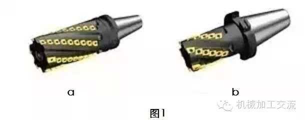

  玉米铣刀按刀片的排列方式及数量主要分为如图1所示的两种形式。图1a所示的玉米铣刀的刀片间隔排列,即两排切削齿组成一个完整有效的切削刃;图1b所示的玉米铣刀的刀片并列排布,即一排切削齿就是一个完整有效的切削刃。在同等规格的情况下,图1b所示的铣刀有效切削刃是图1a所示的铣刀有效切削刃的2倍,切削效率也随之增加。这两种铣刀均为立装结构,装有带前角的精磨刀片。平装结构的玉米铣刀多采用图1b所示的形式,且刀片多为带螺旋刃形式的。

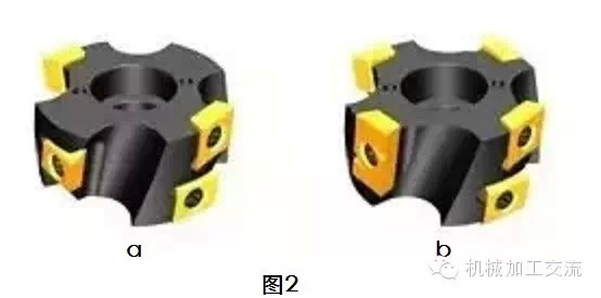

  玉米铣刀在使用过程中工作强度比较大的部位通常是铣刀的端部,端齿容易发生破损,有时会导致刀片的定位槽被破坏,造成整个铣刀无法正常使用,因此,常将端齿部位设计成可换端头形式,头部损坏后直接更换即可,不影响铣刀主体的正常使用,可以节约使用成本。如图2所示为两种不同形式的可换端头,应用在图1 a所示的铣刀上,用一个锁紧螺钉,通过可换端头中间的定位孔从铣刀的前端进行安装定位。图2a所示圆周端齿的有效齿数与圆周齿的有效齿数相同;图2b所示圆周端齿的有效齿数是圆周齿有效齿数的2倍,分别适用于不同的场合。

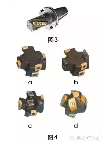

  图3所示的一种玉米铣刀的刀齿排布形式与图1a所示的铣刀基本相同,但它的一个刀体可以更换四种不同形式的可换端头,成为四种不同的铣刀。可换端头的形式如图4a、b、c、d所示。可换端头的安装是利用一个拉紧螺钉,从铣刀的后端通孔将可换端头拉紧定位。图4a所示圆周端齿的有效齿数与圆周齿的有效齿数相同;图4b所示圆周端齿的有效齿数是圆周齿有效齿数的2倍;图4c在图4a的基础上增加了顶齿,且其中一齿刀尖过中心;图4d所示刀齿为圆弧刃,形成球头形式。这四种可换端头分别根据不同的场合进行选用。

  图1a所示铣刀的圆周端齿刀片均为两个切削刃,可转位两次,侧齿刀片为四个切削刃,可转位四次;图1b所示铣刀的圆周端齿刀片为一个切削刃,不可转位,侧齿刀片为两个切削刃,可转位两次,相对来讲,前者的经济性更好一些。但一般后者较前者有效切削刃增加1倍多,因此进给量可增加2~2.5倍,在机床功率满足的条件下,具有更高的切削效率。
  图2中可换端头安装在铣刀刀体上形成的铣刀适用于不同场所。图2a所示的可换端头适用于铣削立面及前端面铣削量不大的台阶面;图2b所示的可换端头端面有效切削齿较前者增加1倍,适用于铣削前端铣削量较大的台阶面。这两种结构的可换端头安装时是从铣刀前端安装,所以当可换端头损坏时,更换可换端头不需将铣刀从机床上卸下即可完成,更换快速、方便。

  图4所示用于图3中玉米铣刀的可换端头中的a、b分别与图2对应的可换端头所适用的场合相同;c可换端头安装在刀体上形成孔槽立铣刀,可以同时进行径向进给和轴向进给,适合于进行封闭键槽等型腔的铣削;d可换端头安装在刀体上形成球头立铣刀,适用于在数控机床及仿形铣床上进行凹腔、内外轮廓及圆弧形沟槽的铣削。由此可见,该铣刀通用性更好,使用更加灵活,刀具成本也随之降低。但这种铣刀的可换端头的安装需从刀体后部进行,所以更换可换端头时需将铣刀从机床上卸下安装。
