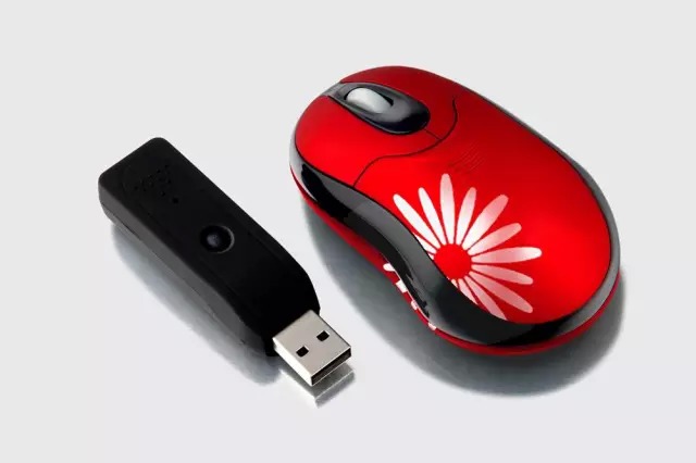

7. 热转印
各种材料加工工艺详解
各种材料加工工艺详解
热转印 (heat transfer paper) ——是将花纹或图案印刷到耐热性胶纸上,通过加热,加压,将油墨层的花纹图案印到成品材料上的一种技术。即使是多种颜色的图案,由于转印作业只是一个流程,故客户可缩短印刷图案作业,减少由于印刷错误造成的材料(成品)损失。利用热转印膜印刷可将多色图案一次成图,无需套色,简单的设备也可印出逼真的图案。
热转印设备用于装饰铝形材、各类金属版材,可达到木制品或大理石的效果。热转印设备是根据热升华原理工作的,它能在3-5分钟内将所需要的木纹或大理石纹快速转印至铝形材粉末涂层表面并可渗透到涂层内部40-60微米。铝材转印生产工序:

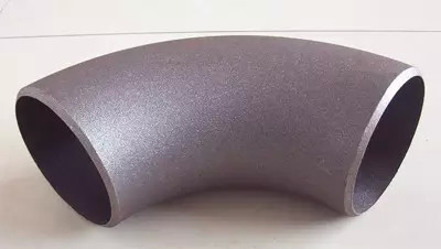

8. 喷砂
各种材料加工工艺详解
各种材料加工工艺详解
喷砂(Sand Blasting)处理在金属表面的应用是非常普遍的,原理是将加速的磨料颗粒向金属表面撞击,而达到除锈、去毛刺、去氧化层或作表面预处理等,它能改变金属表面的光洁度和应力状态。而一些影响喷砂技术的参数是需要留意的,如磨料种类、磨料粒度、喷射距离、喷射角度和速度等。除了喷砂处理外,拋丸处理亦是其中的一个很好选择。
喷砂工艺可分为气压喷枪及叶轮拋丸两种,而喷砂工艺的优点在于它能够除披峰、去除在压铸、冲压、火焰切割和锻压后的毛刺,对较薄工件及有毛孔的毛刺效果更好,它可清理砂铸过程残余的砂粒、清理铸铁件或钢材的锈渍、清理热处理、烧悍、热锻、辗压等热工序后的除氧化皮。另外,在涂层应用上,它可把现有的涂料或保护层除去,在覆盖铸件上的缺陷如龟裂或冷纹,提供光泽表面。
再加上于表面应力上,它能提供一致性的粗化表面,上油及喷涂效果,在高应力的金属件如弹簧和连接杆经局部被不断敲打,会产生变形并呈现强化现象。此强化效果是需要使用圆形磨料如不锈钢丸,在高能量的拋丸机或专用强力喷砂机中使用。如要测定机器的表面强化效果,可把测试工件进行拋丸或喷砂处理,然后测出变形量是否符合要求。

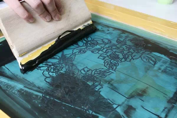

9. 丝网印刷
各种材料加工工艺详解
各种材料加工工艺详解
丝网印刷——是把带有图像或图案的模版被附着在丝网上进行印刷的。
通常丝网由尼龙、聚酯、丝绸或金属网制作而成。当承印物直接放在带有模版的丝网下面时,丝网印刷油墨或涂料在刮墨刀的挤压下穿过丝网中间的网孔,印刷到承印物上(刮墨刀有手动和自动两种)。
丝网上的模版把一部分丝网小孔封住使得颜料不能穿过丝网,而只有图像部分能穿过,因此在承印物上只有图像部位有印迹。
换言之,丝网印刷实际上是利用油墨渗透过印版进行印刷的,这就是称它为丝网印刷而不叫蚕丝网印刷或绢印的原因,因为不仅仅蚕丝用作丝网材料,尼龙、聚酯纤维、棉织品、棉布、不锈钢、铜、黄铜和青铜都可以作为丝网材料。

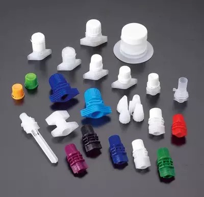

11. 压力注塑
各种材料加工工艺详解
各种材料加工工艺详解
注射成型又称注射模塑成型,它是一种注射兼模塑的成型方法。注射成型方法其优点是生产速度快、效率高,操作可实现自动化,能成型形状复杂的制件。不利的一面是模具成本高,且清理困难,所以小批量制品就不宜采用此法成型。用这种方法成型的制品有:电视机外壳、半导体收音机外壳、电器上的接插件、旋纽、线圈骨架、齿轮、汽车灯罩、茶杯、饭碗、皂盒、浴缸、凉鞋等等。
目前,注射成型适用于全部热塑性塑料,其成型周期短,花色品种多,形状可以由简到繁,尺寸可以由大到小,而且制品尺寸精确,产品易更新换代。

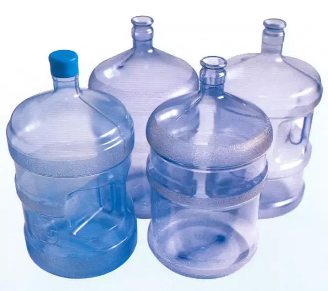

13. 吹塑成型
各种材料加工工艺详解
各种材料加工工艺详解
吹塑成型——是借气体压力使闭合在模具中的热型坯吹胀成为中空制品,或管型坯无模吹胀成管膜的一种方法。该方法主要用于各种包装容器和管式膜的制造。凡是熔体指数为0.04 ~ 1.12的都是比较优良的中空吹塑材料,如聚乙烯、聚氯乙烯、聚丙烯、聚苯乙烯、热塑性聚酯、聚碳酸酯、聚酰胺、醋酸纤维素和聚缩醛树脂等,其中以聚乙烯应用得最多。
(1) 注射吹塑成型——用注射成型法先将塑料制成有底型坯,接着再将型坯移到吹塑模中吹制成中空制品。
(2) 挤出吹塑成型——用挤出法先将塑料制成有底型坯,接着再将型坯移到吹塑模中吹制成中空制品。注射吹塑成型和挤出吹塑成型的不同之处是制造型坯的方法不同,吹塑过程基本上是相同的。吹塑设备除注射机和挤出机外,主要是吹塑用的模具。吹塑模具通常由两瓣合成,其中设有冷却剂通道,分型面上小孔可插入充压气吹管。
(3)拉伸吹塑成型——拉伸吹塑成型是双轴定向拉伸的一种吹塑成型,其方法是先将型坯进行纵向拉伸,然后用压缩空气进行吹胀达到横向拉伸。拉伸吹塑成型可使制品的透明性、冲击强度、表面硬度和刚性有很大的提高,适用于聚丙烯、聚对苯二甲酸乙二醇酯 (PETP)的吹塑成型。
