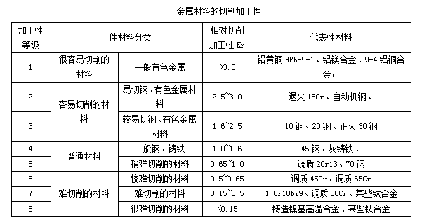

  对于金属切削加工零件材料来说,除了能够满足制品的功能,并能够通过后续加工,满足对其装饰性、耐蚀性、导电性等性能要求外,还希望它能够有良好的切削加工特性。
  工件材料的切削加工性是指在一定切削条件下,工件材料被切削的难易程度。为了对各种材料的切削加工性进行比较,用相对加工性Kr来表示。
  它是以切削抗拉强度σb=0.735Gpa 的45钢,耐用度T=60min时的切削速度υ060为基准,与切削其它材料时的υ60的比值,即Kr=υ60/υ060 。
  当Kr>1 时,该材料比45钢容易切削,切削性能好;当Kr<1 时,该材料比45钢难切削,切削性能差。常驻机构用材料的切削加工性,根据相对加工性Kr的大小分为8 级,如下表所列。

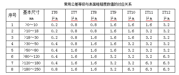

4.选择工序间工序公差的原则
  1) 公差不应超出经济的加工精度范围;
  2) 选择公差时应考虑到加工余量的大小,公差的界限决定加工余量的极限尺寸;
  3) 选择公差时应根据零件的最后精度;
  4) 选择公差时应考虑生产批量的大小,对单件小批量生产的零件允许选择大的数值。

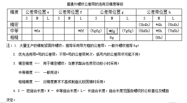

1.普通螺纹的加工方法
  普通外螺纹的加工方法主要有:板牙加工、螺纹铣刀铣削加工、螺纹搓丝板和滚丝轮滚扎加工。
普通内螺纹的加工方法主要有:丝锥加工、螺纹铣刀铣削加工。
2.普通螺纹加工常用数据

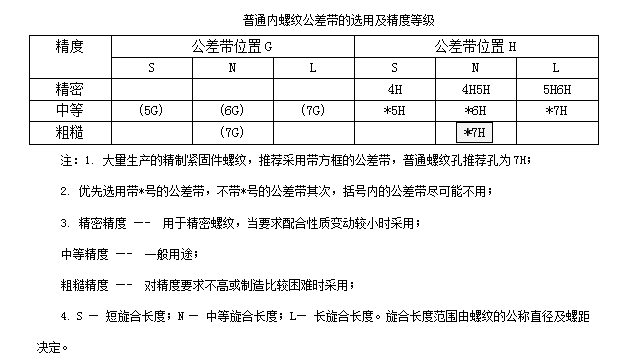

普通螺纹的标记
  螺纹公差带代号的标注在螺纹代号之后,中间用“-”分开。如果螺纹的中径公差带代号不同,则分别注出。
  前者表示中径公差带,后者表示顶径公差带。如果中径公差带与顶径公差带代号相同,则只标注一个代号。例如:M10-5g6g,M10×1-6H。
  内、外螺纹装配在一起,其公差带代号用斜线分开,左边表示内螺纹公差带代号,右边表示外螺纹公差带代号。例如:M20×2-6H/6g;M20×2左-6H/5g6g。
  一般情况下,不标注螺纹旋合长度,其螺纹公差带按中等旋合长度确定。必要时,在螺纹公差带代号之后加注旋合长度代号S或L,中间用“-”分开。例如:M10-5g6g-S,M10-7H-L。【金属加工微信,内容不错,值得关注!】
  【螺纹公差带三组旋合长度分别表示为:S(短)、N(中)、L(长)】。特殊需要时,可注明旋合长度的数值,中间用“-”分开。例如:M20×2-5g6g-40。
  普通螺纹公差带的选用及精度等级

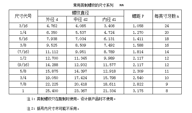

英制螺纹的尺寸系列
来源:金属加工
