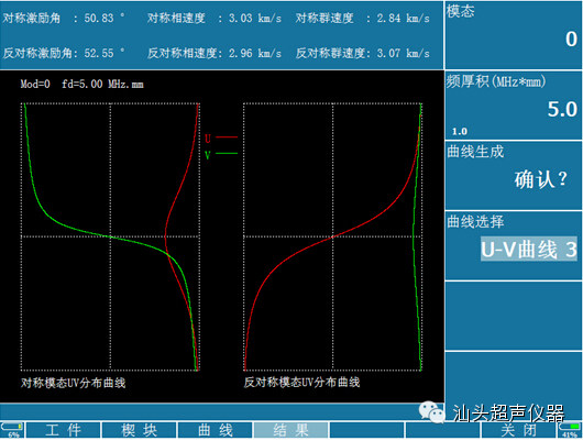

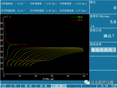

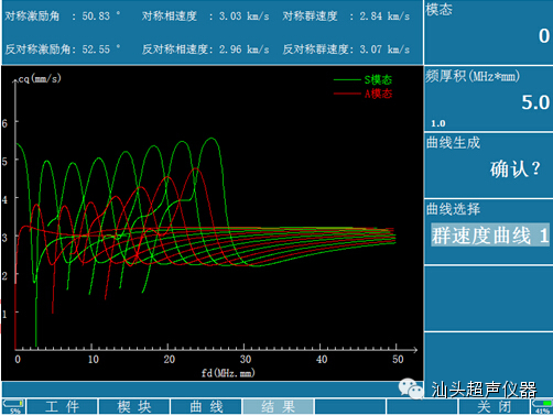

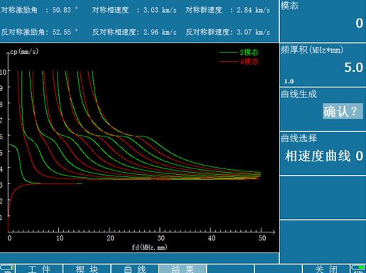

1、CTS-2108PA相控阵仪器导波工艺计算模块
根据检测工件参数,计算导波检测频散曲线并选择合适的探头激励参数。
U-V曲线激励角曲线
群速度曲线相速度曲线

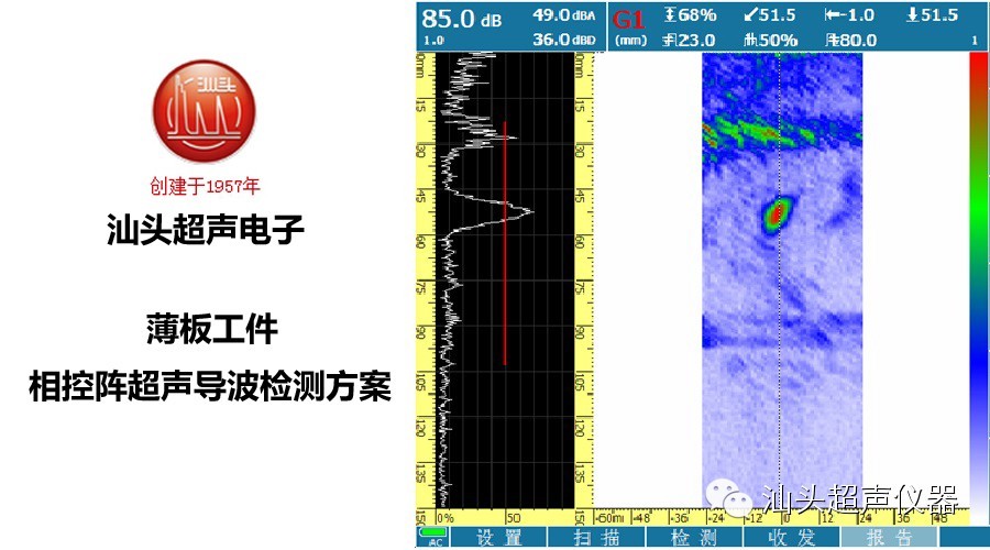

2、检测灵敏度设置
以工件端面或切割矩形槽为参考体进行设定。

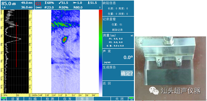

3、单孔检测
4、多孔检测
