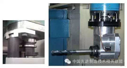

  角度头是一种机床附件,机床安上角度头后刀具旋转中心线可以与主轴旋转中心线成角度加工工件。原产于欧洲,现已广泛应用于航空、汽车、模具等机械加工的各个领域。使用角度头,无需改变机床结构就可以增大其加工范围和适应性,使一些用传统方法难以完成的加工得以实现,并能减少工件重复装夹,提高加工精度和效率。角度头主要用于加工中心,可以装在刀库中,并可以在刀库和机床主轴之间自由转换。
        因角度头扩充了机床的使用性能,相当于给机床增加了一根轴,故而也称万能角度头。

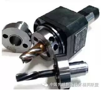

  1.单输出角度头——该类型的角度头更换刀具方便,切削刚性较大,针对深孔加工一般可以实现刀具中心出水功能。
  2.双输出角度头——该角度头采用双轴输出,更大地满足加工要求,解决用户在相反方向的加工需要手动调整角度头的烦恼,提高生产效率。
  3.偏置角度头——该角度头刀具的旋转中心线与机床主轴旋转中心线不在同一平面,故而在特特加工场合给某一方向预留了空间(安装空间、工作空间)。
  4.可调角度头——该角度头刀具的旋转中心线与机床主轴旋转中心线所成角度可调,不像以上三种,固定成90 度。可调角度范围一般为0~90 度,但也有特殊的,如德国mimatic标准角度头系列中有一款角度头可调0~98 度。
  5.非标角度头——订制。

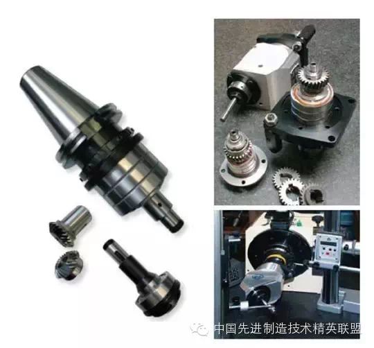

  由于角度头是在加工中心上使用,并不同于机床主轴,加工力、机械换刀力、旋转扭力都会给角度头带来各个方面的影响,还需保持各个方面的精度要求,因此内部部件比机床主轴要求更高,以下以MIAMTIC 德国密迈特角度头内部部件为列:
   ◆  采用高精度 P4 级轴承。
   ◆  高强度、研磨螺旋形斜齿传动。
   ◆  特富龙材质密封,保证良好的密 封性及使用寿命。
   ◆  高强度铝合金外壳。

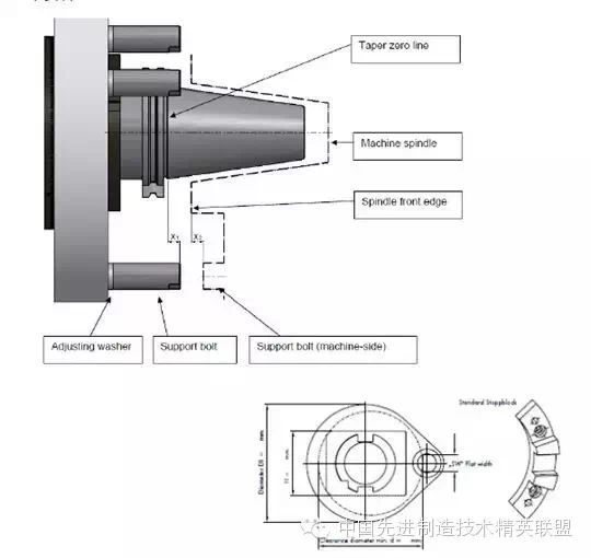

  在加工条件恶劣的条件下,标准角度头达不到刚性达不到要求,必须采三针支撑的方式,安装方法如下图,这种方式同样可以实现自动换刀,但客户必须提供机械手换刀图纸等技术资料。
