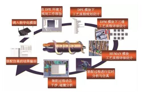

等直段装配仍以手工装配方式为主,需要大量的专用工装,在工艺设计中需考虑装配的协调性、空间开敞性和工具可达性等。如图1所示,结合DELMIA 的DPE、DPM 模块应用方法,装配工艺设计基本工作流程按如下6个步骤进行。(1)产品分析:可视三维模型分析、调入EBOM、构建PBOM、工艺分工;(2)工艺定义:工艺方案确定、工艺参数选取、工艺模型建立;(3)工序流程:工艺顺序确定、装配约束选取、工艺装备选取;(4)AO 策划:AO 内容设计、组件数模关联、工装设计;(5)装配仿真:工装数模关联、装配流程及干涉仿真优化、工艺布局设计;(6)结果输出:仿真结果输出、AO 输出。

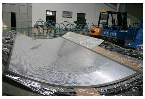

某大型客机铝锂合金等直段部段左S6 ~右S6长桁蒙皮采用数控加工代替化铣工艺,加工区域材料厚度公差在±0.1mm以下,表面粗糙度Ra =3.2mm,如图 3所示。

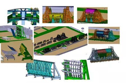

利用装配仿真软件对飞机部件数模进行预装配,对工艺流程可行性、装配资源有效性、装配可达性等进行仿真和验证,以摆脱对物理样机及所涉及工艺装备的依赖,实现装配工艺设计的可视化和装配资源的显性配置,如图4所示。
