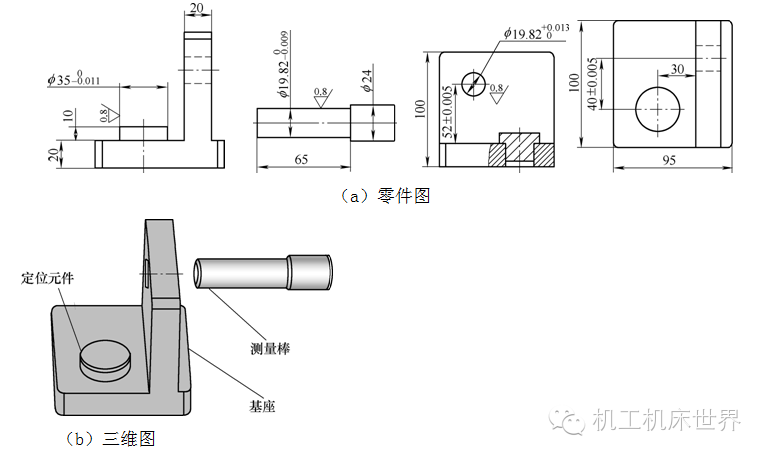

如图2所示,孔距尺寸(40±0.005)mm与(52±0.005)mm为关键尺寸,两孔中心、两孔所在平面互相垂直。测量棒(h6)需在φ19.82H7mm孔中能平稳移动,并且没有明显间隙。由于零件的孔距公差都为±0.1mm,公差带为0.2mm,零件的被测孔直φ20~φ20.02mm之间,按最大值φ20.02mm考虑,测量棒的外径基本尺寸定为φ19.82mm(20.02-0.2=19.82)。
图2  孔距简易检验装置
检验时,将被测零件放入标准公差等级为h5的定位元件,左手按压零件使之贴实底面,且使φ20mm孔朝向和位置基本准确。右手将测量棒徐徐旋转前进,缓缓进入φ20mm孔内,左手一边按压一边微动调整,直至测量棒露出另一端。如图3所示。
图 3
测量棒如果能在零件φ20mm孔内往复自由抽动为最佳,抽动时无明显卡、阻、滞为合格。如果测量棒不能进入零件φ20mm孔中,或者只能进入孔内一半,不能露出头部,或者明显卡、阻、滞,即为不合格品或者待处理品,允许复检。这说明,孔距(40±0.1)mm或者距离(52±0.1)mm,只要任何一个公差超差,都会被此检验装置捕获。此装置特别适宜于现场生产线检验,如每天、每批次的首件检验,根据检验结果(如果存在卡、阻和滞),可以直接指引设备加工程序的尺寸修改方向;同时对生产过程进行实时检验、监督和控制,也可用于最终检验的抽样检验。
