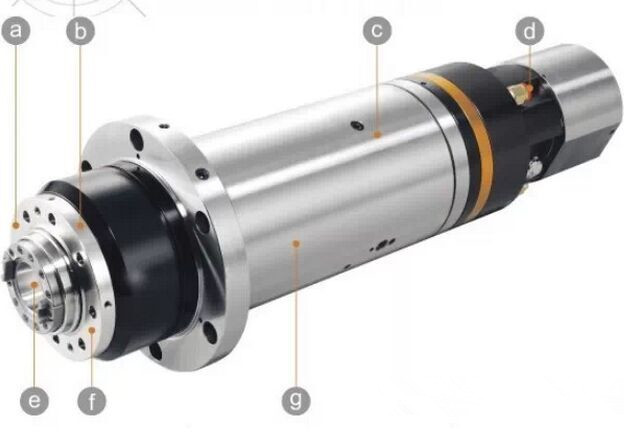

一、主轴结构形式和特性
皮带传动主轴;直联主轴;内藏式主轴(电主轴)、双接触(配HSK、BBT、NBT刀柄)锥孔主轴;相同转速的主轴,有许多不同的特性,要合理选择,例:轴承大小,规格和轴承位置不同;主轴的刚性有不同的指标;主轴前端长度有不同的规格;有不同的附加功能(拉钉型式、主轴冷却、中喷、气幕保护、带切削液喷头、松刀反扣等);
主轴特性相对比较表
