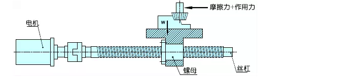

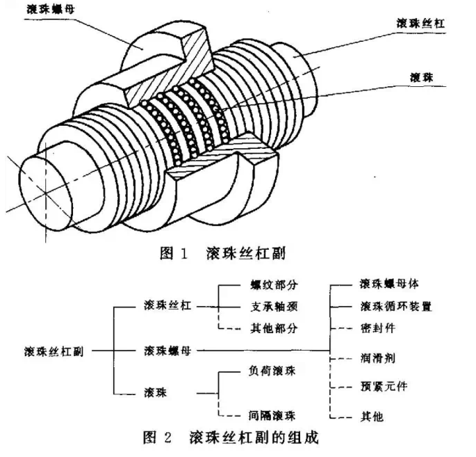

1.什么是滚珠丝杠副?
滚珠丝杠副是由丝杠,螺母,滚珠组成的机械元件。其作用是将旋转运动转变为直线运动,或逆向由直线运动变为旋转运动。丝杠、螺母之间用滚珠做滚动体。

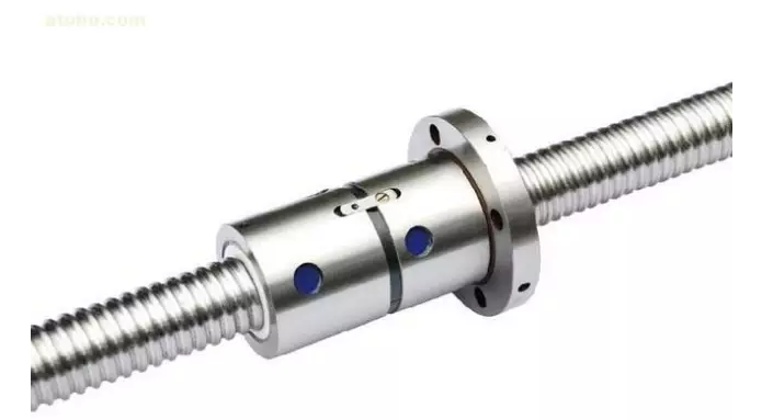

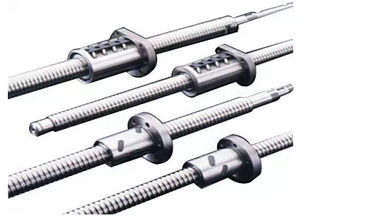

2.滚珠丝杠副有哪些特点?
(1)传动效率高。(达85%—98%)。
(2)灵敏度高。(无颤动、无爬行,同步性好)。
(3)定位精度高。(可以实现无间隙传动,刚度强,温升小)。
(4)使用寿命长。(是普通滑动丝杠的4倍以上,磨损小,精度保持期长)。
(5)使用、润滑和维修方便、可靠。
(6)可逆向传动,不自锁。(在垂直使用或需急停时,应附加自锁或制动装置)
