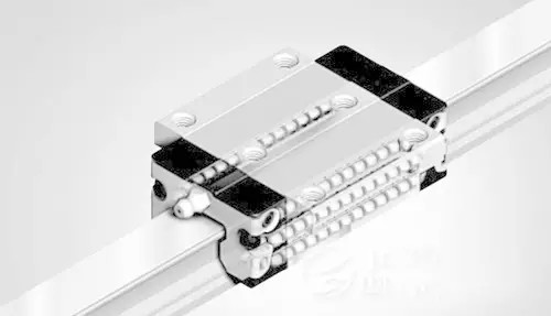

  【改变摩擦性质】
  用滚动副代替滑动副,可以减少磨损。在滑动摩擦副中保证充分润滑避免出现干摩擦或半干摩擦,也可以降低磨损。
