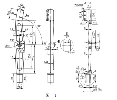

如图1所示为我公司产品:GW6-126型开关一关键零部件,该零部件材料为ZL114A,工件外型为异形较为复杂,加工位置精度要求高,加工难度大,特别是加工部位I处为导电接触面,加工深度深80mm,以前在卧式加工中心上采用圆弧插补加工,表面粗糙度值Ra=3.2μm很难保证,且加工效率非常低,一度成为公司生产瓶颈。为确保零部件的加工质量,提升加工产能,依据该零部件加工刚性较差,加工时易出现振刀,加工效率低且质量不稳定的特性,我们参考进口刀具专门设计和制作了一把深外圆加工的外圆镗刀,经一年多的使用验证,这把外圆镗刀刀具的设计是成功的。
1.工艺要求
  图1为GW6-126型开关零部件连接叉工艺要求图。
加工中心深加工外圆镗刀的设计与制作
加工中心深加工外圆镗刀的设计与制作

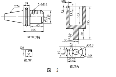

2.外圆镗刀的设计与制作
  刀具设计如图2所示,刀具由BT50侧固式刀柄、外圆镗刀头、镗刀杆、镗刀刀片组成。
  (1)刀柄部分:刀柄为标准侧固式刀柄(BT50型),由专业刀具生产厂家生产,型号为:BT50-SL32-105。
  (2)外圆镗刀头:镗刀头材料采用φ20 mm×L190mm 45#钢调质HRC28-32,表面发黑处理。镗刀头尾部为直柄φ32mm与侧固式刀柄相配合装夹。以2-M16×2螺栓固定外圆镗刀头。
  (3)镗刀杆、刀片:为标准刀杆、刀片,系台湾Evermore刀具厂家生产,刀杆型号为CBS-913L,刀片型号为CCGT09T308-PM2 WXN10,刀具的最大扭力为50N/m,刀片主偏角为90°,刀片的最大切削线速度VC=600m/min,最大切削厚度ae=10mm,满足刀具在一刀切削时的工艺要求。
加工中心深加工外圆镗刀的设计与制作
加工中心深加工外圆镗刀的设计与制作
