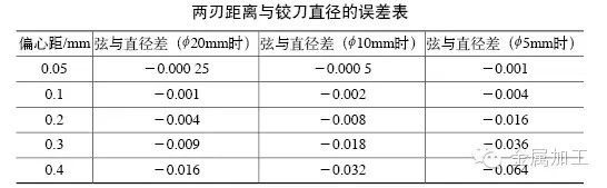

  我们测量铰刀直径大小时,一般用的是百分尺或千分尺,测量的结果应当是如果两刃的连线通过了铰刀的轴心,则测到的是直径;如果两刃的连线不通过轴心,则测得两刃距离只能是弦长,而不是铰刀的工作直径。
  假设圆分别为f20mm、f10mm和f5mm,当弦线(两刃的连线)偏离轴线(直径)的距离不等时,所测得两刃尺寸与铰刀的工作直径相比有多大变化如附表所示。
  从附表中可见,当偏心距一样时,铰刀的直径越大,测得的两刃距离与铰刀直径的误差越小;铰刀直径越小,测得的两刃距离与铰刀直径的误差越大。
