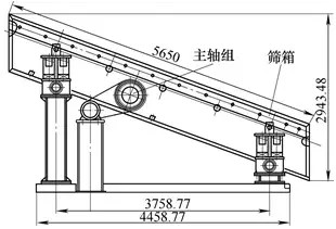

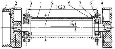

  振动筛(见图1)是某公司的拳头产品,广泛应用于化工、食品、矿山和建材等行业,占有很大的市场份额。振动筛的工作原理是由电动机作为激振源,电动机与主轴通过带轮联接在一起,主轴两端安装带有偏心块的平衡轮,主轴组将电动机的旋转运动转变为水平、垂直和倾斜的复合运动,再把这种复合运动传递给筛箱,引起筛面上下、左右和前后振动,调节主轴两端配重块的相位角度,可以改变物料在筛面上的运动轨迹,物料通过筛孔进行筛分。主轴组是振动筛的主要部件,它把电动机的旋转运动传递给筛箱,转化为筛箱的复合振动。主轴组主要由带轮、平衡轮、偏心轴、轴承、轴承座和外壳等零件装配而成(见图2)。由于振动筛的工作时间较长,振动较大,主轴传递的转矩也较大,这样对主轴轴承的性能要求也较高,特别是轴承润滑要到位,润滑效果要非常好。因此,解决好主轴轴承的润滑问题是延长轴承寿命,保证振动筛正常工作的一个关键因素。

图1振动筛示意图

图2主轴组装配图
1.带轮2.平衡轮3.主轴轴承4.外壳5.偏心轮6.密封圈7.轴承座8.透盖9.配重块
