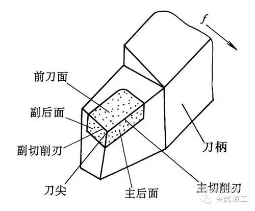

一、车刀的组成
  车刀由刀头和刀体两部分组成。刀头用于切削,刀体用于安装。刀头一般由三面,两刃、一尖组成。
车刀结构解析及刃磨要点,机械工人必备锦囊!
  前刀面       是切屑流经过的表面。
  主后刀面     是与工件切削表面相对的表面。
  副后刀面     是与工件已加工表面相对的表面。
  主切削刃     是前刀面与主后刀面的交线,担负主要的切削工作。    副切削刃     是前刀面与副后刀面的交线,担负少量切削工作,起一定修光作用
  刀尖         是主切削刃与副切削刃的相交部分,一般为一小段过渡圆弧。

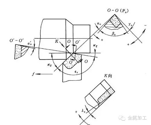

三、车刀的主要角度及作用

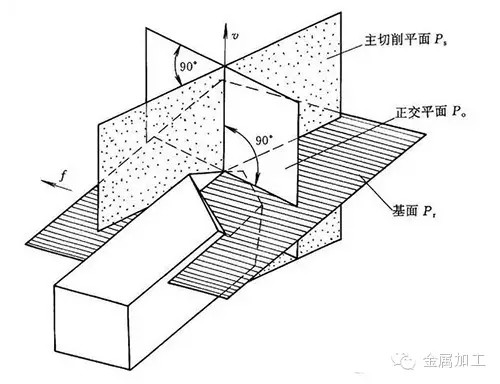

  车刀的主要角度有前角(γ0)、后角(α0)、主偏角(Kr)、副偏角(Kr)和刃倾角(λs)。 为了确定车刀的角度,要建立三个坐标平面:切削平面、基面和主剖面。对车削而言,如果不考虑车刀安装和切削运动的影响,切削平面可以认为是铅垂面;基面是水平面;当主切削刃水平时,垂直于主切削刃所作的剖面为主剖面。
  (1)前角γ0在主剖面中测量,是前刀面与基面之间的夹角。其作用是使刀刃锋利,便于切削。但前角不能太大,否则会削弱刀刃的强度,容易磨损甚至崩坏。加工塑性材料时,前角可选大些,如用硬质合金车刀切削钢件可取γ0=10~20,加工脆性材料,车刀的前角γ0应比粗加工大,以利于刀刃锋利,工件的粗糙度小。
  (2)后角α0在主剖面中测量,是主后面与切削平面之间的夹角。其作用是减小车削时主后面与工件的摩擦,一般取α0=6°~12°,粗车时取小值,精车时取大值。
  (3)主偏角Kr在基面中测量,它是主切削刃在基面的投影与进给方向的夹角。其作用是:
  1)可改变主切削刃参加切削的长度,影响刀具寿命。
  2)影响径向切削力的大小。
  小的主偏角可增加主切削刃参加切削的长度,因而散热较好,对延长刀具使用寿命有利。但在加工细长轴时,工件刚度不足,小的主偏角会使刀具作用在工件上的径向力增大,易产生弯曲和振动,因此,主偏角应选大些。
  车刀常用的主偏角有45°、60°、75°、90°等几种,其中45°多。
  (4)副偏角Kr在基面中测量,是副切削刃在基面上的投影与进给反方向的夹角。其主要作用是减小副切削刃与已加工表面之间的摩擦,以改善已加工表面的精糙度。
  在切削深度ap、进给量f、主偏角Kr相等的条件下,减小副偏角Kr,可减小车削后的残留面积,从而减小表面粗糙度,一般选取Kr=5°~15°。
  (5)刃倾角入λs在切削平面中测量,是主切削刃与基面的夹角。其作用主要是控制切屑的流动方向。主切削刃与基面平行,λs=0;刀尖处于主切削刃的最低点,λs为负值,刀尖强度增大,切屑流向已加工表面,用于粗加工;刀尖处于主切削刃的最高点,λs为正值,刀尖强度削弱,切屑流向待加工表面,用于精加工。车刀刃倾角λs,一般在-5°-+5°之间选取。

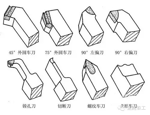

五、常用的车刀种类和用途
  车刀按用途可分外圆车刀,端面车刀,切断刀,镗孔刀,成形车刀和纹车刀等。
  (a)90°车刀(偏刀)
  (b)45°车刀(弯头车刀)
  (c)切断刀
  (d)镗孔刀
  (e)成形车刀
  (f)螺纹车刀
  (g)硬质合金不重磨车刀
