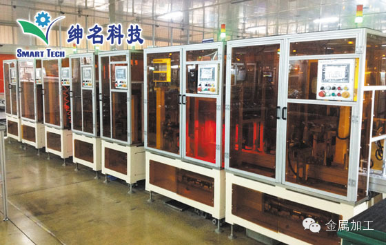

绅名科技-底盘系统关键零部件柔性装配线
  工作中常常谈及装配线柔性问题,个人简单理解为柔性装配线也可称可编程序,快换产品装配线,是在非间歇传送装配的基础上,采用可编程序和转换程序,快速更换工装夹具来实现快速转换装配多项产品的装配线。
  1、组成
  柔性装配线通常由装配站、物料输送装置和控制系统等组成。
  (1)装配站
  柔性装配线中的装配站可以是可编程的装配机器人,不可编程的自动装配装置和人工装配工位。
  (2)物料输送装置
  柔性装配线输入的是组成产品或部件的各种零件,输出的是产品或部件。根据装配工艺流程,物料输送装置将不同的零件和已装配成的半成品送到相应的装配站。输送装置由传送器和换向机构、定位机构、传感机构、控制位系统等的有机组合组成。

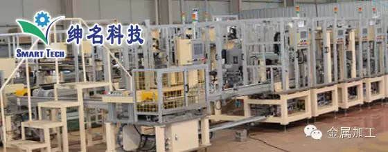

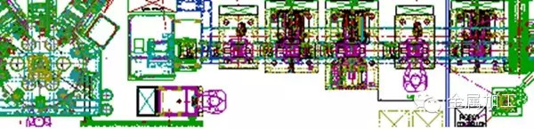

  图1是柔性装配线照片,图2是柔性装配线布局示意图。投料工作站中有料库和取料机器人。料库有各种盒子、漏斗、穿料棒等组成,待装配的零件存放在这些存料机构中,取料机器人有各种不同的夹爪,它可以自动地将零件从盒子中取出,并摆放在一个工装中,被装配机构自动检测装配。或者盛有零件的工装托盘由传送带自动地送往装配机器人或装配站完成装配。常用的主要部件有各种送料振动盘、震动导轨、气动元件、液压元件、伺服电机、油脂泵和阀、导轨和丝杠、电动力矩扳手等机械原件和力矩传感器、位移传感器、力传感器、光电传感器、接近传感器、视觉传感器、泄漏测试仪、人机界面(触摸屏)、无线射频识别、工控机、变频器、PLC及电源等的电气元件。

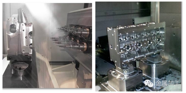

雄克公司-VERO-S
  雄克公司VERO-S零点快换夹持系统能够有效辅助发动机加工线实现柔性生产,颠覆传统的装夹原理。以前每一次重新装夹工件,都可能导致精度的损失。但VERO-S的重复定位精度小于5微米,几乎可做到无任何精度损失,且可使工件坯料一次装夹(或于托板上)完成五面加工,以及多工位互换加工,其卓越的性能、简单的结构、工况的不敏感性,将使之扩展到整个机械制造行业,并带来整个制造工艺系统革新的应用。
探秘汽车柔性制造系统,体验前沿智能制造技术
  传统的发动机缸体和缸盖夹具为例,其特点主要为:
  ● 框架结构,刚性好,重量大
  ● 不易安装,定位精度较高,复杂程度高
  ● 专机专用,不能重复使用
  ● 自动化上下料困难
  ● 夹持点多,夹紧监控复杂
  雄克VERO-S系统应用于发动机缸盖的快换装夹时,夹持模块的柔性设计:工件表面无传统夹持方式所带来的额外压力,如弹簧力、液压或气动压板等(依赖于有效的工作空间及拉紧力需求)。
  夹持力的均匀分布在缸盖表面:取决于夹紧销的数量、螺栓大小(夹紧销、工件),夹紧销位置及保留的关系。
雄克VERO-S快换系统工艺结构
  VERO-S零点快换夹持系统特点:
  1.标准化接口。由两部分组成:快换模块与托盘。托盘是连接工件与快换模块接口的载体,通过夹紧定位销与快换模块连接,可兼容各类夹紧工装。
  2.强大的夹紧力。单个快换模块的夹紧力高达40kN,增压型可达75kN。
  3.可靠的重复定位精度。多个工序之间的重复定位精度确保在0.005mm范围之内。
  4.高柔性。可实现不同产品间的快速切换,即使在大批量制造过程中(如发动机缸盖加工),实现柔性的共线生产。

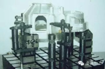

图1,汽车离合器壳体零件在立式加工中心上所采用的柔性组合夹具。此夹具只是定位与夹紧元件的组装,结构简单,敞开性好,完成夹具组装只需30min,在柔性化生产中,其快速性由此可见。
