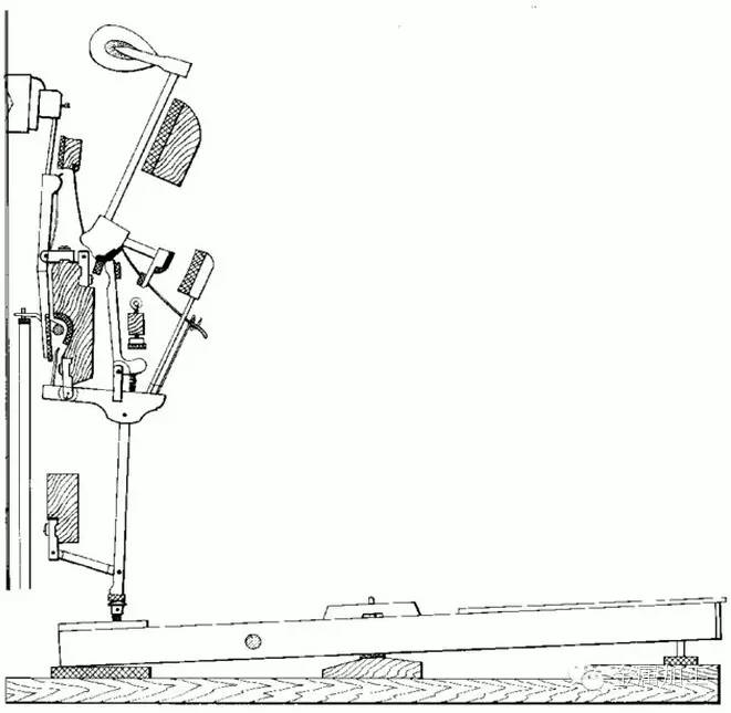

  现代钢琴键盘是如何令“触感”发挥到极致,如何体现演奏者技巧及音乐表现力的呢?从其现代键盘的结构、制造工艺分析。现代钢琴键盘由琴键键架两部分组成。键架是固定和支撑琴键的载体,而琴键是人与音源的中间体之一,人通过敲击有序排列在以键架为载体的键子触动击弦机械联动装置击弦而产生音源。一付高品质的键盘,其制造过程及工艺的监控非常重要,它是使键盘具有反应灵敏、琴键配重适中、外形美观等特点的关键,能令演奏者演奏乐曲时最大地发挥演奏技巧和对音乐的表现力。
现代钢琴键盘的制造与工艺
现代钢琴键盘的制造与工艺
  琴键的制造是一个整体分割的过程,经过预处理成块的板材,粘贴白键片后,通过锯、铣、钻、车、磨等工序,最终成为一只只琴键。琴键的键杆有直的、单折和双折三种,采用弯折的方式目的是解决琴键在设计需要的长度较长时,缩短琴键的长度,对琴键弹奏时产生的绕度和对圆销的摩擦有利。
  琴键的铣、钻主要用于销孔的加工上,销孔分圆销孔、扁销孔(也叫长孔)。圆销孔与圆销的直径是相互匹配的。圆销孔的上方的长孔,跟起导向作用的中座板长孔为三孔同心孔。使琴键以圆销为中心绕动时空间限制及导向的作用。而扁销孔的作用是防止琴键左右摆动及与邻键相碰而设计的长孔。为了防止键子在运动中由销孔而产生杂音,长孔的孔壁上粘着轴衬呢。轴衬呢的松紧度应以用手抬起琴键并能靠自动回落原位为准。而作为琴键与击弦机联运器接触的中间件——卡钉。它的长短取决于键盘机械高低的变化。一般情况下,要降低或增加键盘机械的高度,首先要考虑的是降低或增加卡钉的高度或增加后座板。同时,为了使演奏者能够具有良好的弹奏触感,在键子上进行了适当配重。
现代钢琴键盘的制造与工艺
现代钢琴键盘的制造与工艺
  键架由键盘架、前档、中档、后档组成,跟琴键相互配合,是设计制造的一个整体,需要经过锯、铣、钻、车、磨、刨等工序来完成,而制作程序刚好与琴键的整块分散相反,是由零散到整体的各部件组合而成。键盘架是连接前档、中档和后档的中间体,键架的前档、中档配合琴键的制作,进行销孔的铣钻及销钉的安种。
  琴键与键架组装的原则,以琴键按固定排列安装在键架的圆销、扁销上。同时,为了防止产生杂音、易于平整键面,在圆销、扁销上放至垫圈,其配合的松紧度应以检测轴衬呢的松紧度一致。一台键盘的总体尺寸是从88键到1号键击弦点的距离,加上辅助宽度尺寸构成键盘机械的实际宽度。
