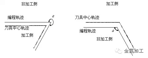

  2.过渡方式
一文详解刀具半径补偿,想不看都难!
一文详解刀具半径补偿,想不看都难!
图1
  矢量夹角α:两编程轨迹在交点处非加工侧的夹角。如图1所示。
  根据矢量夹角和刀补方向(G41/G42),从一编程段到另一编程段的连接方式(过渡方式)有三种:
  缩短型: α≥1800
  伸长型: 900≤α≤1800
  插入型: 00≤α≤900

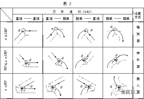

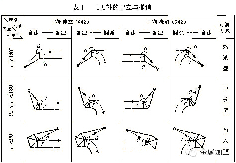

  (三)刀具中心轨迹的转接形式和过渡方式列表
一文详解刀具半径补偿,想不看都难!
一文详解刀具半径补偿,想不看都难!
一文详解刀具半径补偿,想不看都难!
一文详解刀具半径补偿,想不看都难!
  表1、表2给出了四种转接形式的三种过渡方式在插补过程(三步)中的刀具中心轨迹的列表。表中,实线---编程轨迹,虚线---刀具中心轨迹,箭头---走刀方向,α---矢量夹角,r—刀具中心偏置量。
  对刀补建立程序段:
  当本段编程轨迹与下段编程轨迹为非缩短型时,刀具中心将从起刀点快速走到本段编程轨迹终点处的刀具半径矢量的顶点;当为缩短型时,刀具中心将从起刀点快速走到下段编程轨迹起点处的刀具半径矢量的顶点。
  对刀补撤消程序段:
  当本段编程轨迹与下段编程轨迹为非缩短型时,刀具中心将从撤消段编程轨迹起点处的刀具半径矢量的顶点走到编程终点;当为缩短型时,刀具中心将从上段编程轨迹终点处刀具半径矢量的顶点快速走到编程轨迹终点。

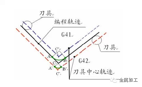

  (四)刀具中心轨迹的计算
  计算依据:
  编程轨迹和刀具中心偏置量。
一文详解刀具半径补偿,想不看都难!
一文详解刀具半径补偿,想不看都难!
图2
  计算任务:
  计算出刀具中心轨迹各组成线段的各交点的值,如图2,即计算J,K,C,Cˊ点的坐标值。
  计算的已知量:
  刀具半径矢量(
一文详解刀具半径补偿,想不看都难!
一文详解刀具半径补偿,想不看都难!
),编程矢量
一文详解刀具半径补偿,想不看都难!
一文详解刀具半径补偿,想不看都难!
),矢量夹角α。
  计算方法:
  J点和K点可根据刀具半径矢量的模量和方向(垂直于编程矢量计算。
  C点和Cˊ点的坐标可有已知矢量的几何关系计算。

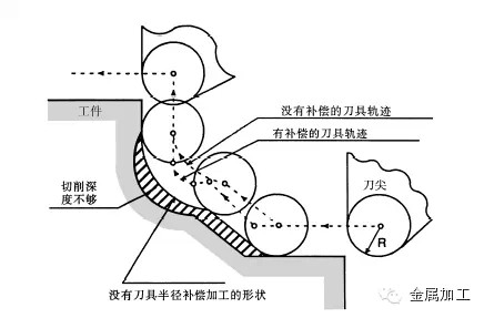

  (五)刀具补偿的实例
一文详解刀具半径补偿,想不看都难!
一文详解刀具半径补偿,想不看都难!
图3
  下面说明刀具半径补偿的工作过程。如图3。
  (1)读入OA,判断是刀补建立。
  (2)读入AB,根据矢量夹角小于90°过渡方式为插入型。则计算a,b,c的坐标值,输出线段Oa、ab、bc,作为刀心轨迹,进行插补。
  (3)读入BC,根据矢量夹角小于90°过渡方式为插入型。则计算d、e的坐标值,输出线段cd、de,作为刀心轨迹,进行插补。
  (4)读入CD,根据矢量夹角大于180°过渡方式为缩短型。则计算f的坐标值,输出线段ef,作为刀心轨迹,进行插补。
  (5)读入DE,判断是刀补撤消,根据矢量夹角大于90°而小于180°,过渡方式为伸长型。则计算g、h的坐标值,输出线段fg、gh、hE,作为刀心轨迹,进行插补。
  (6)刀具半径补偿处理结束。
