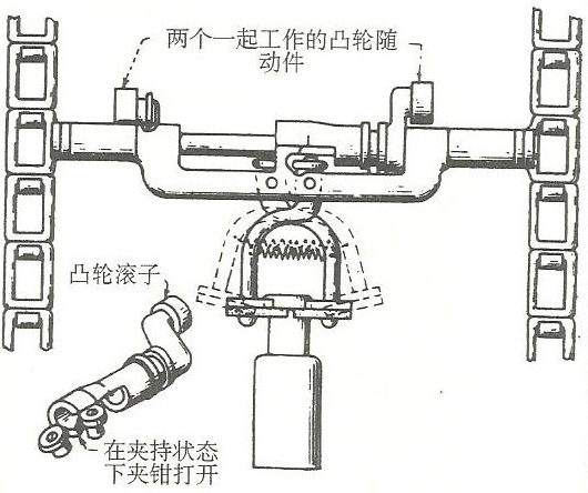

3、在随动滚子运行的轨迹上,两个一起工作的凸轮通过夹持作用来打开和关闭瓶颈上的夹钳
15种专用机床的传送机构图例
15种专用机床的传送机构图例

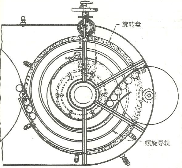

4、一个旋转盘沿着固定导轨间的螺旋轨道带着食品罐头进行预先封装加热处理
15种专用机床的传送机构图例
15种专用机床的传送机构图例

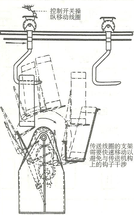

5、在缆索驱动的传送机构上的钩子和一个自动支架,他们被用来传送线圈
15种专用机床的传送机构图例
15种专用机床的传送机构图例

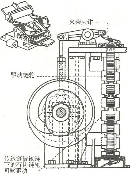

7、一条火柴传送链与夹钳相连,并由链轮间歇驱动
15种专用机床的传送机构图例
15种专用机床的传送机构图例

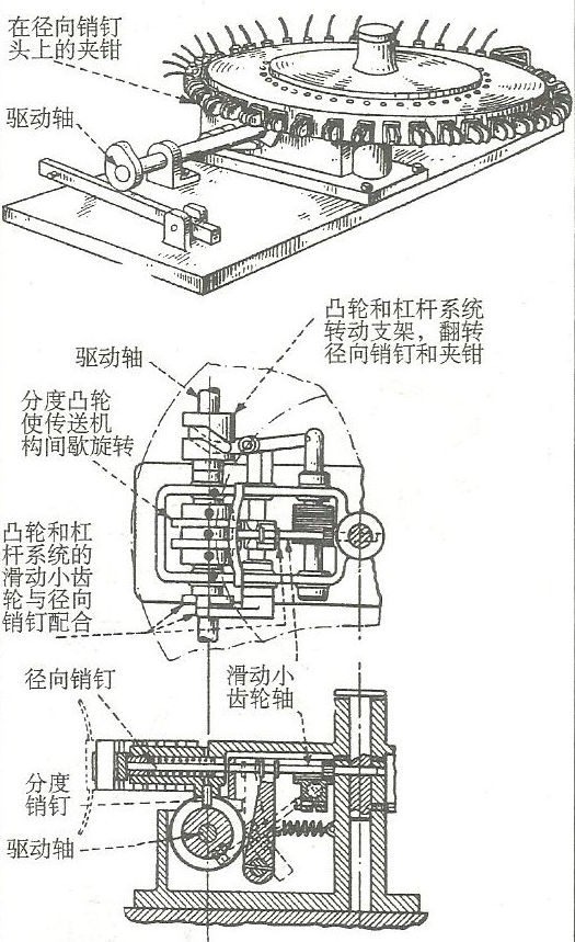

9、一个间歇旋转的传送机构用来翻转电容器,电容器的两端将被装有夹钳的径向销钉封装
15种专用机床的传送机构图例
15种专用机床的传送机构图例

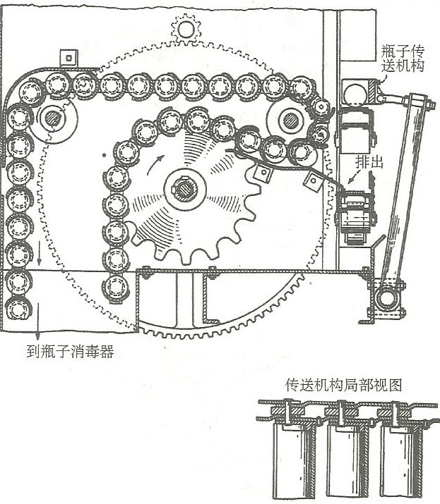

10、向消毒器传送瓶子的机构能够锁住直线运动的瓶子
15种专用机床的传送机构图例
15种专用机床的传送机构图例

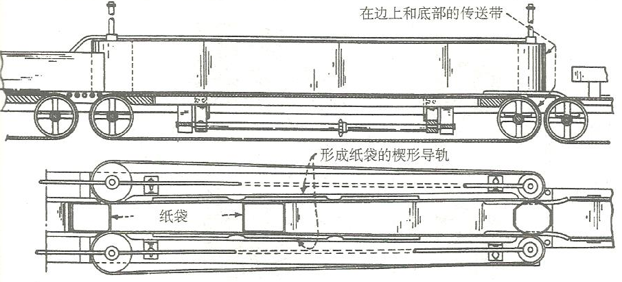

11、两边传送带的夹紧运动形成包装用的纸袋。
15种专用机床的传送机构图例
15种专用机床的传送机构图例

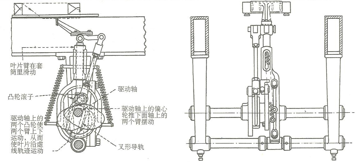

12、一个往复运动的推盘由一个偏心轮和在驱动轴上的两个凸轮驱动。
15种专用机床的传送机构图例
15种专用机床的传送机构图例

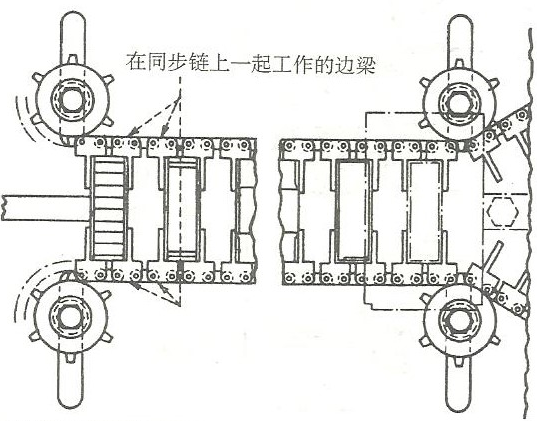

14、边上有梁的同步链抓持和移动包裹。
15种专用机床的传送机构图例
15种专用机床的传送机构图例
