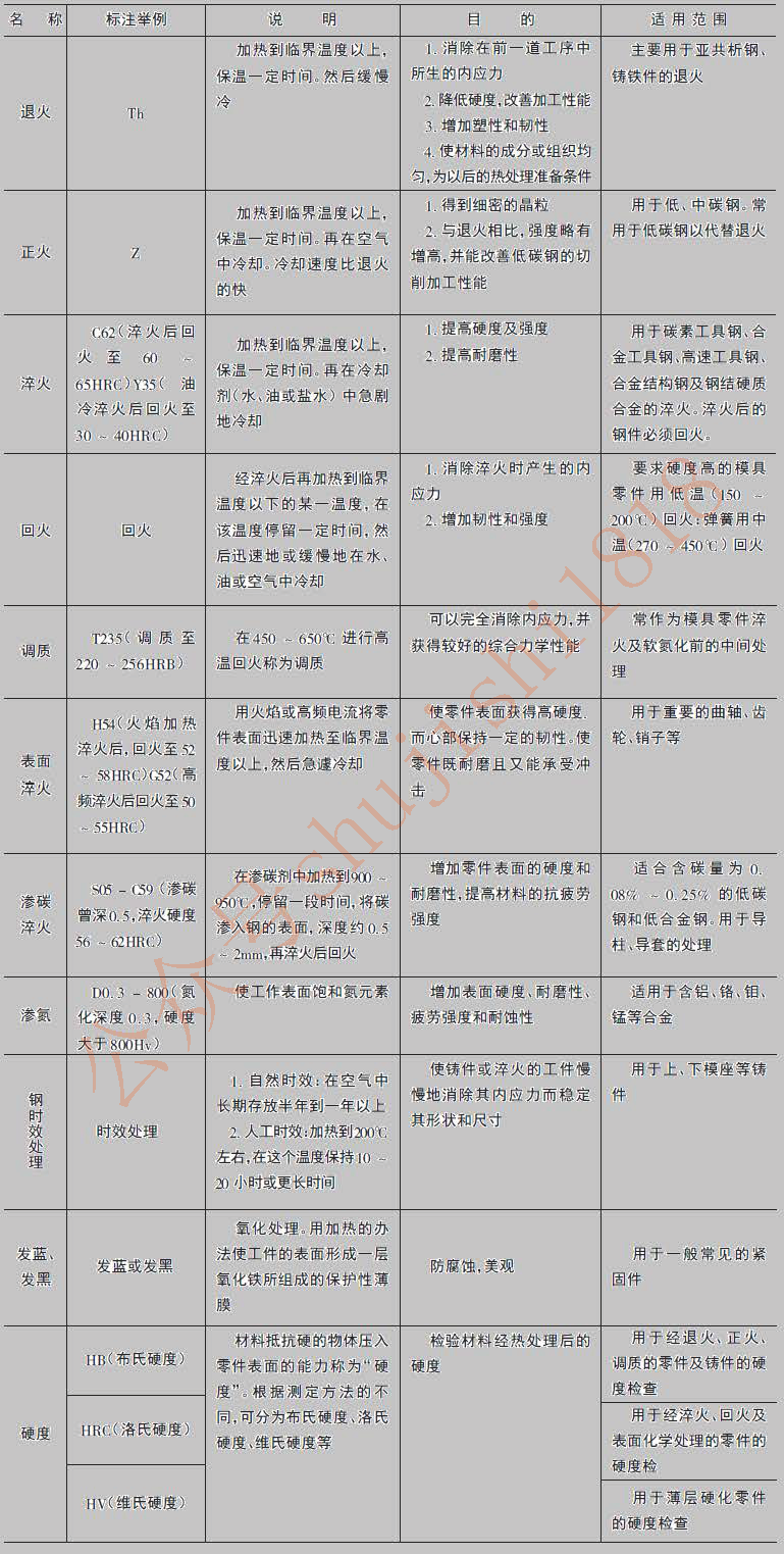

一、热处理工序说明
不向的热处理工序产生不同的效果,适用于不同的范围。下表1为几种常用的热处理工序说明。
表1热处理工序说明
模具零件热处理工序,太全面了!
模具零件热处理工序,太全面了!

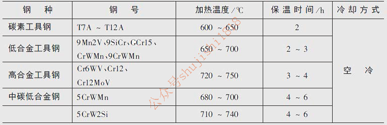

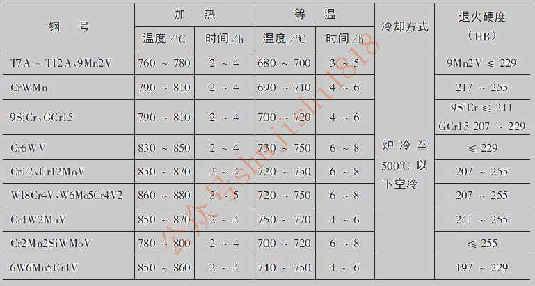

为消除锻坯的内应力,改善组织和降低硬度,以利于机械加工,一般采用球化退火(图1)。其球化退火的规范见表2。为消除机械加工应力和降低电火花加工层的硬度,以利于修磨,可采用高温回火。其规范见表3。为防止回火时的氧化和脱碳,一般都采用保护气氛、木炭屑或铸铁屑来保护。
模具零件热处理工序,太全面了!
模具零件热处理工序,太全面了!
图1 球花退火工艺
模具零件热处理工序,太全面了!
模具零件热处理工序,太全面了!
表2常用模具钢的球化退火规范
模具零件热处理工序,太全面了!
模具零件热处理工序,太全面了!
表3 常用模具钢的高温回火规范

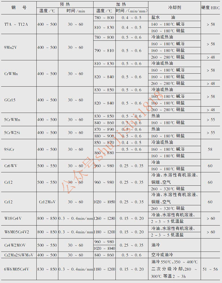

常用模具材料淬火时的加热和冷却工艺规范见表4。
模具零件热处理工序,太全面了!
模具零件热处理工序,太全面了!
表4 常用模具钢在盐浴中的加热及淬火规范

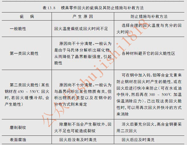

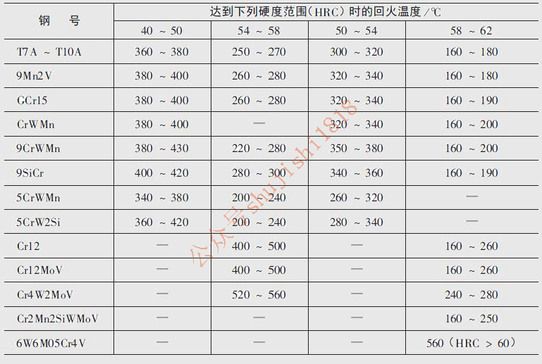

模具材料经淬火,在冷至室温后应立即进行回火。其回火工艺规范见表5。必须注意的是应避开回火脆性温度范围。如9Mn2Si的回火脆性温度为190~230℃;GCr15为200~240℃;9CrSi为200~250℃;CrWMn为250~300℃;Cr12和Cr12MoV为290~330℃。

表5 常用模具钢的回火温度

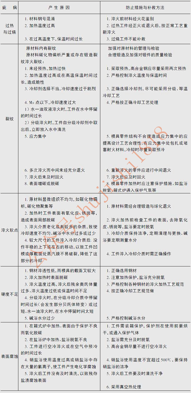

表6 模具零件淬火的疵病及其防止措施与补救方法
模具零件热处理工序,太全面了!
模具零件热处理工序,太全面了!

表8 模具零件回火的疵病及其防止措施与补救方法

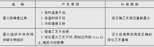

表7 模具零件退火的疵病及其补救措施

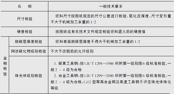

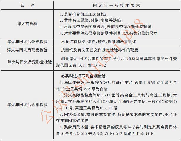

表9 模具零件正火与退火后的检验内容及技术要求
模具零件热处理工序,太全面了!
模具零件热处理工序,太全面了!
表10 模具零件淬火与回火前后的检验内容及技术要求

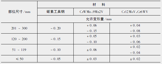

表11 模具主要零件淬火允许的变形范围
模具零件热处理工序,太全面了!
模具零件热处理工序,太全面了!
