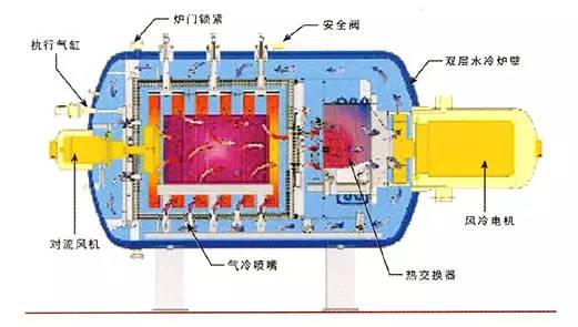

高压气体淬火及其优点
工件在奥氏体化温度加热后施加1~2MPa高压气体淬火可达到静止油或高速循环油甚至水的淬火效果,工件的气体淬火有别于液态介质淬冷机理,在气体中冷却比在液体中冷却均匀,可实现自表面向内层的均匀冷却,故气体淬火畸变很小,可实现少无磨削。高压气体淬火采用中性气体N2、还原性气体H2和惰性气体Ar、He等,这些气体排放到大气中,无污染,避免了油淬产生的烟气污染,且可免去碱液清洗工序和含油液体的排放。处理后的零件表面清洁度高,无须后序清洗和清理抛丸工序,无SO2、CO排放问题,因此属于清洁热处理技术。
高压气淬时高压气流可以通过计算机控制气体的压力、流量,改变气体的冷却特性,与钢的过冷奥氏体转变相图相结合,实现最理想的淬火冷却,获得理想的金相组织、有效硬化层深度及热处理畸变。

高压气淬密封箱式炉和高压气淬推杆式可控气氛连续渗碳生产线与技术
目前,已经成功将高压气淬技术用于密封箱式炉和推杆式可控气氛连续渗碳生产线,以提高生产效率,进一步降低齿轮热处理成本。
(1)高压气淬密封箱式炉与技术
高压气淬密封箱式炉后室为密封箱式炉结构,前室进行高压气淬。齿轮在前室进行无氧化光亮淬火。在后室保护气氛中(可采用甲醇或氮气)实现无氧化加热或在渗碳气氛中渗碳;前室中部为工件气淬室,下部为近气管道,上部为冷却回风热交换器。前室外侧安装变频调速大功率风机,通过N2或He的快速循环使工件冷却淬火,淬火冷却速度可通过调节风机控制。经高压气淬后的工件无氧化、表面呈银灰色、畸变小,避免了油淬后所需的清洁等工序,节省了机械加工费用和淬火油的消耗。
