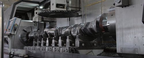

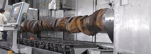

  以船舶行业船用曲轴为例(见图1):材料多为铸铁或锻钢, 毛坯余量多达20~30mm,且不均匀、硬度高。外形为长轴带多处曲柄,由于曲柄的回转轴即连杆颈和主轴颈不同心,曲柄绕主轴颈的回转直径大,曲柄轮廓为多段不同心圆弧组成,曲轴的两端面又有很深的油孔,曲柄上还有角度不规则的斜油孔等等,因此需要高刚性、可适合粗精加工的大规格的复合车铣加工中心完成。
大型卧式车铣复合加工中心技术
大型卧式车铣复合加工中心技术
图1
  2. 未采用卧式车铣复合加工中心前曲轴加工工艺
  某柴油机厂家加工方案主要是采用多工序, 多台设备来完成的: 首先是采用镗床打中心孔,平端面;然后将加工后的零件移到专用双主轴箱车床上,粗、精车主轴颈及曲柄外侧面;之后调整两主轴箱上的专用卡具,将连杆颈移到机床主轴的回转直径上,进行工件定位、找正和夹紧,对连杆颈及曲柄内侧面进行粗、精加工,再上落地铣床上粗、精平衡重面;最后将工件在钻床上完成斜油孔、直油孔及两端深孔的加工。这种加工方案车削是在普通卧车上完成,效率低,调整费时,当工件的冲程大时卡具就无法满足加工需求,多工序亦影响工件的加工精度。
  3. 采用进口卧式车铣复合加工中心曲轴加工工艺
  随着我国船舶行业的日益发展,曲轴的质量也日益与国际接轨。近年此行业的领军企业开始引进如奥地利WFL、德国尼尔森等公司生产的车铣复合加工中心。考虑到这类机床的切削性能,多将设备用于曲轴的半精加工、精加工工序上,不能实现一次装卡完成零件从毛坯到磨削前的加工。
  随着中、低速柴油机需求的加大,加之对国外曲轴加工工艺的研讨,机床制造商经过潜心研制,推出了具有自主产权的大型卧式车铣复合加工中心。

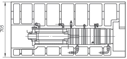

  左侧挂箱内采用内装52kW的内置电动机、一个两级行星齿轮变速箱等集成在内部,结构紧凑。内置电动机、减速机装于采用灌胶工艺成型的多阶梯深孔箱体内,研制过程解决了多阶梯深孔加工精度低的问题,此装置的输出转矩优于进口机床。
  右侧挂箱78kW的主轴电动机经齿型带及自制减速箱的减速后,提供10 000N·m大转矩动力。

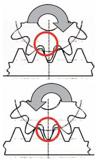

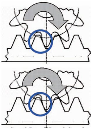

  单立柱Z向(纵向)进给采用双电动机消隙机构,快速进给时双电动机驱动齿轮同向旋转,满足起动时需要大的起动转矩;工进时双电动机驱动齿轮反向旋转,消除传动间隙,确保工进时单立柱运行平稳、不振动(见图6、图7)。
大型卧式车铣复合加工中心技术
大型卧式车铣复合加工中心技术
图6
大型卧式车铣复合加工中心技术
大型卧式车铣复合加工中心技术
图7

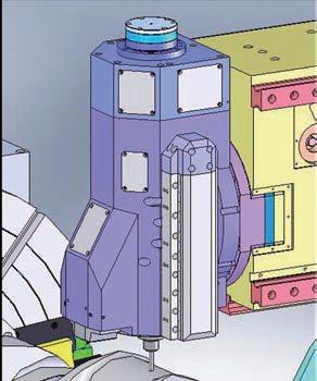

  ( 2 )B轴刀架两点布刀技术。传统的车铣中心均配置单一刀架,旋转刀具和车削刀具安装在B轴刀架的同一位置上,必须设有用于车削刀具锁紧的三齿盘机构,因此动力轴的悬伸长,刚性低, 不适合粗加工; 当加工中低速机曲轴时,由于回转直径大,刀具势必悬伸长,更无法实现在1台机床上完成粗精加工。
  本文介绍的设备, 左侧挂箱前端装有两点布刀的B轴刀架(见图8),其上分别设有旋转刀具、车削刀具的安装位置,减少了动力轴上用于车削刀具锁紧的齿盘机构,提高了刀架刚性,使粗精加工在2台设备上完成得以实现。
大型卧式车铣复合加工中心技术
大型卧式车铣复合加工中心技术
图8
  在技术创新实施中:B轴刀架主轴轴承的气密封、B轴任意点锁紧构件材质选择、2点换刀控制程序的开发均涉猎其中,成为刚性、可靠性优于进口产品的保障。

  本文介绍的设备,主轴电动机、减速机集成在左侧进给箱内,该结构形式十分紧凑。由于主轴电动机、减速机等零部件连接精度较高,有效提高了部件使用的可靠性和寿命;同时,传动轴的缩短还可以大大提高动力轴的输出功率、转矩和转速,从而提高了部件的使用性能。由于设备规格大,使安装这些部件的内孔较长,通过采用灌胶工艺解决。主轴电动机通过单独循环的恒温冷却箱的冷却水进行外部冷却,减速机通过循环冷却油进行润滑和冷却,确保结构性能可靠。
