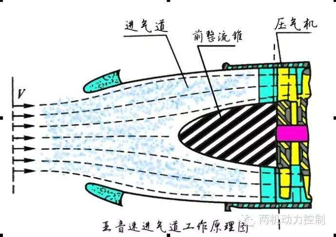

航空发动机进气道主要的作用是在各种工作状态下,能够将足够量的空气,以最小的流动损失,引入压气机。进气道可分为亚音速进气道和超音速进气道,民航发动机的进气道多为亚音速进气道。
一文搞清!航空发动机的工作原理,深度好文
亚音速进气道是扩张型的管道。它由壳体和整流锥组成。进气道的前端如图所示是扩张型的管道,而前整流锥的后部管道稍微有些收敛。气体进入进气道后,速度会下降,压力和温度都会上升,形成减速增压的过程。经过整流锥后,气体的速度会稍有上升,压力和温度略会降低,气体能较均匀地流入压气机,保证压气的正常工作。

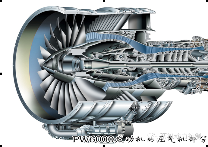

压气机是航空发动机的重要组成部分之一。它的主要作用是通过高速旋转的叶片对空气做功,对流过它的空气进行压缩,提高空气的压力,为之后在气体在燃烧室中的燃烧创造条件,以改善发动机的经济性,增加发动机的推力。
压气机从构型上可以分为离心式和轴流式两种。评定压气机性能的主要指标是增压比、效率、外廓尺寸和重量等。此外,轴流式压气机较离心式压气机相比,增压比大,效率高,单位空气流量大。故现役的民航发动机多为轴流式压气机。

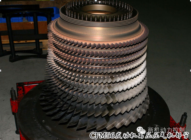

航空发动机的压气机部分也可分为低压部分和高压部分。低压部分包括风扇和低压压气机,高压部分包括高压压气机。低压部分由低压涡轮驱动,高压部分由高压涡轮驱动。另外,罗罗公司的RB211系列和Trent系列发动机因采用三转子构型,所以还有中压部分。

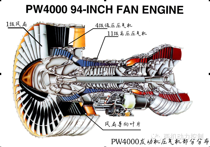

轴流式压气机由两个部分组成,分别是固定部分和旋转部分,也可称为转子和静子。
如上图为PW4000型发动机压气机部分的分布图。包括一级风扇,四级低压压气机和11级高压压气机。需注意压气机部分是转子部分在前,静子部分在后。
