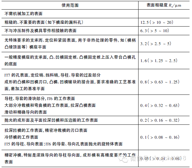

一、模具零件的表面粗糙度
模具零件由于工作条件的不同,需要有不同的表面粗糙度。比如拉深凹模应该有较光洁的表面,以保证材料在变形时能充分地流动;而拉深凸模则应保持有较粗糙的表面,使得材料在变形过程中不致引起严重的变薄。如下表所列为冲模不同零件工作表面时所推荐的表面粗糙度值。
【模具设计】模具零件表面的粗糙度和配合要求

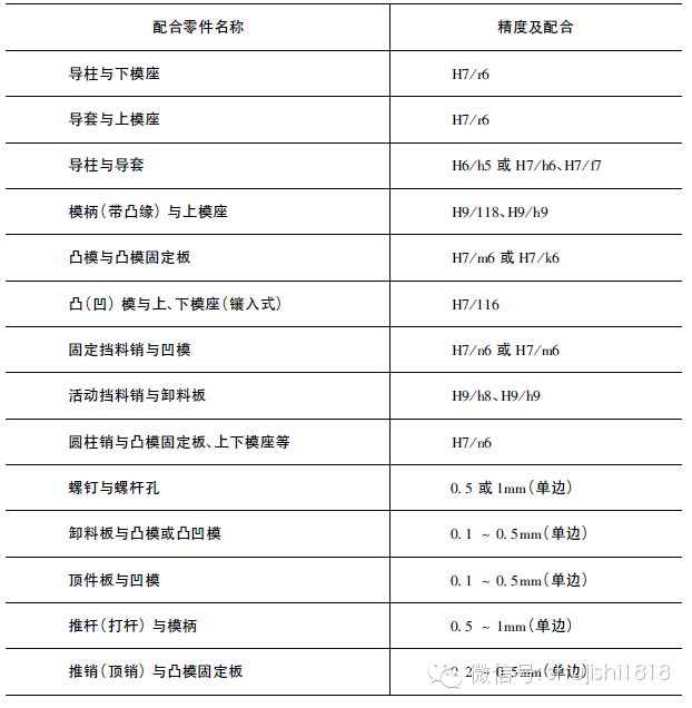

二、模具零件的加工精度和配合要求
模具零件的相互配合关系到模具的制造精度,并直接影响到冲件的质量和尺寸精度。下表为模具零件的加工精度以及其相互之间的配合要。
