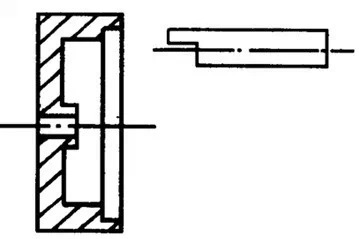

零件加工表面如下图所示,用粗实线表示。加工路线:毛坯(棒料)①粗车端面、外因⑤中心孔⑧钻孔②粗扎槽④精扎槽⑦铿孔②精车外圆、端面⑧切断。
【工程师手册】数控加工过程中三个关键阶段及其内容
采用数控机床完成上述加工只需一次装夹,而用普通机床加工,通常需4次装夹。

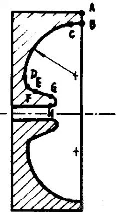

加工实例如下图,用粗实线表示。

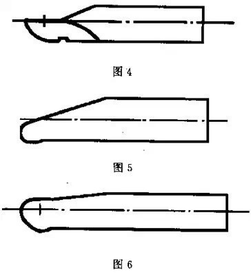

曲面进行连续加工,没有现成的刀具可供选择,需要专门设计。设计时要考虑曲面的组成,走刀路线、最小圆弧、凹凸变化、是否会发生干涉等因素。考虑到曲面加工是未来数控加工的方向,针对此曲面加工,设计了3种刀具,其刀具结构如图4、图5、图6所示。
其中图4、图5已加工出实物。并用图4所示的刀具对零件 试切,达到了连续加工的目的。

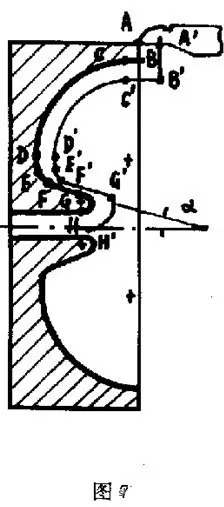

2.2 刀具刃心的运动轨迹分析
现在大多数数控机床 的数控系统具有补偿功能,可以按照零件图的轮廓直 接编程。但是,加工中常常会出现特殊情况,特别是加工连续曲面时,刀具与工件容易发生干涉(发生碰撞),有时刀具补偿功能无法使用,这时就必须对刀具刃心 的运动轨迹进行分析。
仍以图3零件为例进行分析:
使用设备:绍布林加工中心。

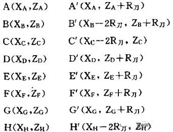

(1)半圆弧刀加工的刃心运动轨迹根据刀具的运动性质和加工路线的分析,我们找到了刀具刃心运动轨迹与零件轮廓之间的对应关系,是一组与零件轮廓对应的平行线段、同心圆、偏心圆所组成的连续曲线,其对应关系如图7所示。

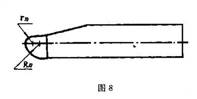

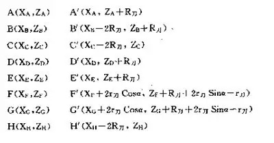

(2)双圆弧刀加工的刃心轨迹 刀具结构如图8。
分析结论与半圆弧刀相同。刀具圆心的轨迹点:

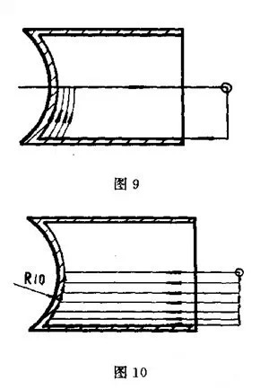

在加工一般圆弧时,通常采用调用G66方式循环程序,其刀具运动轨迹如图9,实际加工中发现,由于刀具刀尖强度比较弱,刀具运动到尖角处,刀具双向受力,刀具耐用度很差。工艺分析结果,最好采用如图10的加工路线。这时如果采用直接编程,每次进刀都要计算出刀具轨迹。由于刀具刚性很差,需要多次分刀加工。如果想改变吃刀量,还要重新计算。为此,我们利用参数编程,很好地解决了零件内孔及圆弧面的加工。
