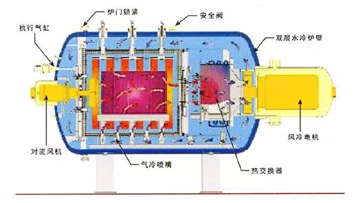

高压气淬密封箱式炉后室为密封箱式炉结构,前室进行高压气淬。齿轮在前室进行无氧化光亮淬火。在后室保护气氛中(可采用甲醇或氮气)实现无氧化加热或在渗碳气氛中渗碳;前室中部为工件气淬室,下部为近气管道,上部为冷却回风热交换器。前室外侧安装变频调速大功率风机,通过N2或He的快速循环使工件冷却淬火,淬火冷却速度可通过调节风机控制。经高压气淬后的工件无氧化、表面呈银灰色、畸变小,避免了油淬后所需的清洁等工序,节省了机械加工费用和淬火油的消耗。
