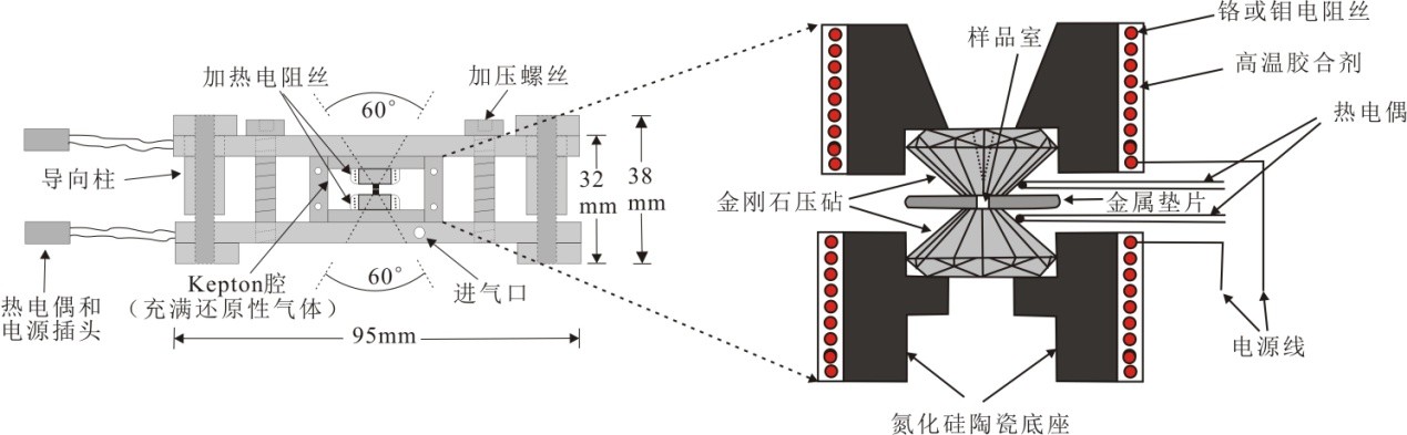

HDAC(Hydrothermal Diamond-anvil Cell),中文一般称之为热液金刚石压腔,是由中国科学院三亚深海科学与工程研究所(筹)深海极端环境模拟研究实验室负责人周义明(I-Ming Chou)和美国康奈尔大学教授W. A. Bassett于1990年在金刚石压腔(Diamond-anvil Cell)的基础上发展起来的一种高温高压实验设备。后经周义明的大力推广,最终将该技术介绍到世界各国,并得到同行的广泛学习运用。近年来,HDAC技术已经在地质及地球化学领域取得了大量成果,如通过热液金刚石压腔结合拉曼光谱方法对冰的高压相进行了原位观察及熔点的测量研究,实验获得了低温高压下不同相态冰的拉曼光谱,结果发现了一种新的高压冰相,该成果发表在SCIENCE上。
图1 最新式HDAC(Type V)的结构图
  最新式HDAC(type V)的结构组成主要包括不锈钢腔体、陶瓷底座、加热电阻丝、热电偶、金属垫片以及上下两颗金刚石对顶砧等(图1)。实验时,样品存放在金属垫片的孔洞内,上下两颗金刚石压合在金属垫片上,它们共同组成一个封闭的样品腔,通过旋转螺丝施压,使样品腔封闭。上下两颗金刚石底座的周边缠绕电阻丝,金刚石侧壁粘贴热电偶,达到加热和测量温度的效果。实验一般采用纯H2O作为压力介质,不锈钢片、铼片、铱片等作为HDAC的金属垫片。

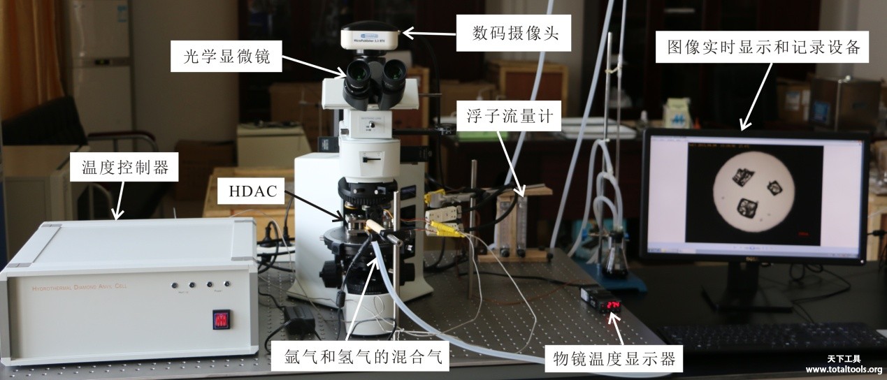

  深海极端环境模拟研究实验室现已完成整套热液金刚石压腔高温高压实验平台的搭建工作。热液金刚石压腔高温高压实验平台主要由HDAC、温度控制器、光学显微镜、数码摄像头、图像实时显示和记录设备以及用于保护金刚石对顶砧在高温时不被氧化的混合气体(氩气和氢气)的导入和排放系统等组成(图2)。目前,已完成热液金刚石压腔实验平台的温度校准工作,该实验平台已达到投入科学研究的要求。
