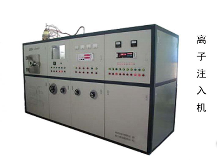

(1)零件表面离子注入防护、耐磨材料
离子注入技术是近年才发展起来的一项先进表面处理技术,主要作为提高零件的表面防护和耐磨性能。由于该技术是在常温真空条件下,对需处理零件的表面以离子态注入氮化铬(CrN)等物质,不会造成零件变形,不影响零件的尺寸精度,零件表面硬度高,耐磨性好,可以大幅提高零件的使用寿命,不存在我们所担心的涂镀层结合力和氢脆问题。该技术可在复杂零件表面整体或局部均匀进行离子注入,因不需要改变零件设计尺寸,零件也不需要进行渗碳处理。经离子注入的零件表面防护性能优越,可以确保叶片安装座及其轴承内、外环等零件在较恶劣条件下长期使用。缺点是该技术的使用成本较高,预计处理一套轴承的成本约1000~2000元,但由于可以省去渗碳工序,成本增加不多,且技术成熟,航空系统已有多家运用。

试片防护性能检测结果显示:①相关材料的试片经以离子态注入Ta,通过盐雾试验检测,防护性能提高近15倍。②相关材料的试片经以离子态注入Ta和TaN,通过盐雾试验检测,防护性能分别提高近15倍和10倍。③相关材料的试片经以离子态注入CrN,通过盐雾试验检测,防护性能提高近20倍。
零件防护性能检测结果表明:注入Ta、TaN、Cr和CrN都能使叶片安装座及轴承的耐腐蚀性能提高10倍以上。其中CrN除了能大幅提高耐腐蚀性能以外,其表面显微硬度和抗磨性能也得到明显提高。这对于既需要耐蚀,又要求耐磨的叶片安装座、航空轴承来说是很重要。
