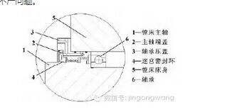

某公司一台卧式镗床,型号W200A,主轴直径?200 mm,最大加工孔直径?500 mm,加工孔长度1 600 mm,其主轴密封结构如图1 所示。主轴与床身之间共设置4 道密封,由外向里第1 道密封是气体密封,由主轴1 和主轴端盖2 组成,通过压缩空气在主轴1 和主轴端盖2 之间的缝隙内产生向外的气帘,阻止灰尘进入; 第2 道是迷宫密封,由轴承压盖3 和迷宫密封环4 组成,利用流体在经过狭窄而曲折的迷宫时所产生的节流效应来实现密封目的; 第3 道是油沟密封,由主轴1 和轴承压盖3 组成,利用两者之间的小间隙的节流效应产生密封作用; 第4 道是甩油环密封,由主轴1 和轴承压盖3 组成,利用主轴旋转时产生离心力将流体甩出实现密封。密封的作用是对内防止润滑油外泄,对外防止灰尘和铁屑入内。该镗床运转多年,逐渐发现主轴端盖附近有润滑油渗漏,将轴承压盖拆开,检查密封元件及润滑油,发现存在灰尘和污垢。可见该镗床主轴密封处存在密封不严问题。

图1 主轴密封结构示意图

该镗床出现主轴密封不严现象,其原因有两个:其一是机床使用多年,密封元件有磨损,导致密封不严; 其二是原密封结构设计上存在先天不足,影响密封效果。
第1 道气体密封由主轴1 和主轴端盖2 组成,主轴端盖上设一个径向孔,内圆设一道环形槽,气体通过径向孔进入环形槽,形成环形气流,向外喷出,阻止外界灰尘进入。由于径向孔仅为一个,在孔的附近气流压力较大,而远离径向孔之处,气流压力较小,这样就存在气流压力小的部位密封效果较差的现象,主轴直径越大,弊端越严重。
第2 道迷宫密封是单道迷宫密封,迷宫数量与密封效果有关,迷宫数量越少,密封效果越差。
