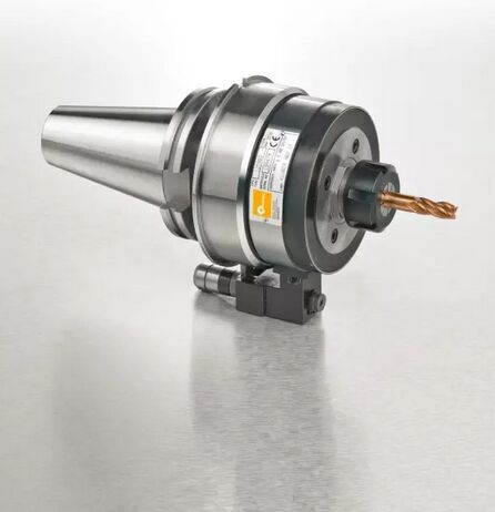

齿轮式主轴增速器具有以下特点:

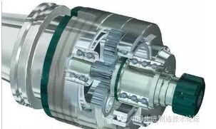

1、采用行星机构实现增速,对齿轮和轴承有非常高的要求;一般都是采用磨削高精度齿轮,每个齿轮都需要经过最先进齿轮测量机精密测量,保证实现平稳、低噪音、大扭矩、、耐高温长寿命运行;轴承采用超精密轴承和陶瓷轴承,精度P4以上,预紧装配,同时采用长寿命油脂免维护润滑,降低维护费用;常见的齿轮式主轴增速器最大可达42,000RPM ,并且长时间运行,特殊设计不需要专门冷却;
2、齿轮式主轴增速器外壳采用合金钢,高刚性和精密性设计制造,同时必须具有很高的同轴度和动平衡性;齿轮增速器由机床主轴传动并提供动力,安装时机床不需要作任何改动且不需要任何其他附加的设施如电、液、气等,使用非常方便;
3、输入:齿轮增速器采用标准刀柄接口(BT ISO HSK DIN CAT )与加工中心主轴连接或VDI/BMT与刀塔连接,也可以根据客户的要求订制如CAPTO KM ;重型系列可采用刀柄配合法兰联接;
4、输出:齿轮增速器标准输出为的ER弹簧夹头,重型系列为标准刀柄(BTISO HSK DIN CAT等 );
5、齿轮增速器可以实现自动换刀(ATC) 和主轴中心出水(一般70bar)或外能转内冷(MAX 10bar );
6、齿轮增速器由于采用齿轮传动,有些发热和噪音在所难免;但欧洲产品一般不像日韩产品那样需要专门停机冷却时间;
7、齿轮式增速器一般跳动精度0.01mm,因而适合1mm以上刀具加工使用;如果硬质合金刀具直径在1mm以下一般不合适采用齿轮式增速器,主要考虑跳动对刀具寿命的影响,因而应该采用气动增速器,气动增速器跳动精度一般为1u;

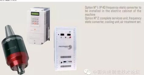

电主轴增速器特点:
1、电主轴增速器采用标准刀柄接口(BT ISO HSK DIN 法兰)与机床主轴连接;输出夹紧系统一般是标准的ER 夹头;
2、相对于齿轮和气动增速器,电动增速器需要电源、变频器、冷却润滑等装置,维护比较麻烦复杂且昂贵;

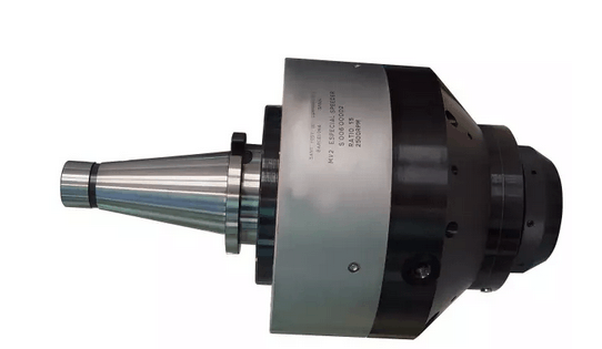

一般选择镗铣床重型增速器(增速铣头)需要考虑以下因素:
1、功率、扭矩、转速要求;
2、机床原有最高转速和增速后需要达到的最高转速;
2、请考虑增速铣头外形长度尺寸要求,因为镗铣床增速铣头安装时镗杆必须复位,也就是说镗杆的长度不能算在内;如果必须伸长,可以考虑加装接长杆;
3、增速铣头与镗铣床接口形式,一般为法兰+刀柄;
4、镗铣床滑枕部分与增速铣头安装接口部分的尺寸;
5、其他需要考虑的因素,如增速铣头自动拾取、自动松拉刀、是否内冷等;
