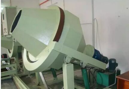

一种与电镀锌、热镀锌铁、达克罗处理不同工艺过程的防腐镀层,它的工艺特点是:室温条件生产操作、镀层形成不属于电沉积,是由装载零件镀筒的旋转,使筒内的零件介质的相互碰撞、实现机械工业能传递来形成镀层;镀层结构为微粒级球形锌粉受机械力传递碰撞变形、成为扁平、碟形锌颗粒的层状叠加来凝结为镀层,这种结构镀层具有金属锌的基本物理特征,镀层的功能作用是为铁基本零件提供防锈蚀要求的阳极性保护镀层 。工艺特性是:对高强钢工业零部件不产生氢脆危害及小型可滚镀零件的重防腐镀层(25-110um)替代热浸镀锌工艺具有工业应用的竞争优势。

1、机械镀锌铁主要工艺流程
零件前处理、除油、除锈(可线下处理)→水洗→闪镀置换铜→水洗→机械镀锌沉积过渡底层→机械镀锌沉积→水抛光→零件倒出分离→热水洗(或按要求零件表面铬钝化、浸相关保护层)→甩干并烘干→检测验收。
