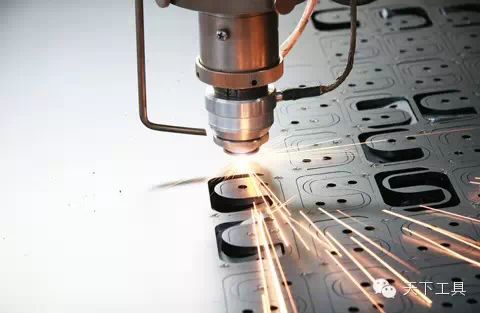

3、光纤激光
  光纤激光是目前最新的激光技术。其使用的固态激光发生器比传统的Co2激光要更高效,而且光纤激光的波长适合在细软的光纤中传导,比起只能用镜面反射传导的CO2激光要具柔性,更易维护。赶紧金属加工微信吧,内容不错。高能的激光通过聚焦,熔化被切割材料,辅助气体(切碳钢时通常使用氧气)吹掉熔融的金属。一台3千瓦的光纤激光在切割能力和速度上相当于4到5千瓦的CO2激光。其切割能力一般能达到3/4”(约19mm)厚的碳钢。
  5’x 10’光纤激光切割床成本:200--300万人民币(激光切割床要求运动精度更高,且需要遮光防护)
  单位零件或单位长度的切割成本:厚度小于1/4”(约6.35mm)时,激光切割成本最具优势。随着厚度的增加,切割速度显著降低,虽然切割质量和精度很好,但切割成本却高于等离子。
  易用性:与最新的等离子系统类似,配备最新的数控和软件后,激光切割床也一样易学易用,因为所有的设置都是自动的。
  生产率:在薄板上生产效率最高,厚度增到1/4”(约6.35mm)时,与等离子持平。
  切割件精度:最好的光纤激光切割件尺寸公差大概是正负0. 01” (约0.25mm)内。优于等离子,可与水刀媲美。斜度在1度以内。
  边缘质量、冶金性能:热影响区比等离子略小。
  维护要求:相比之前的CO2激光,光纤激光的维护难度大幅降低,在厂商电话支持下,用户一般可以掌握。
