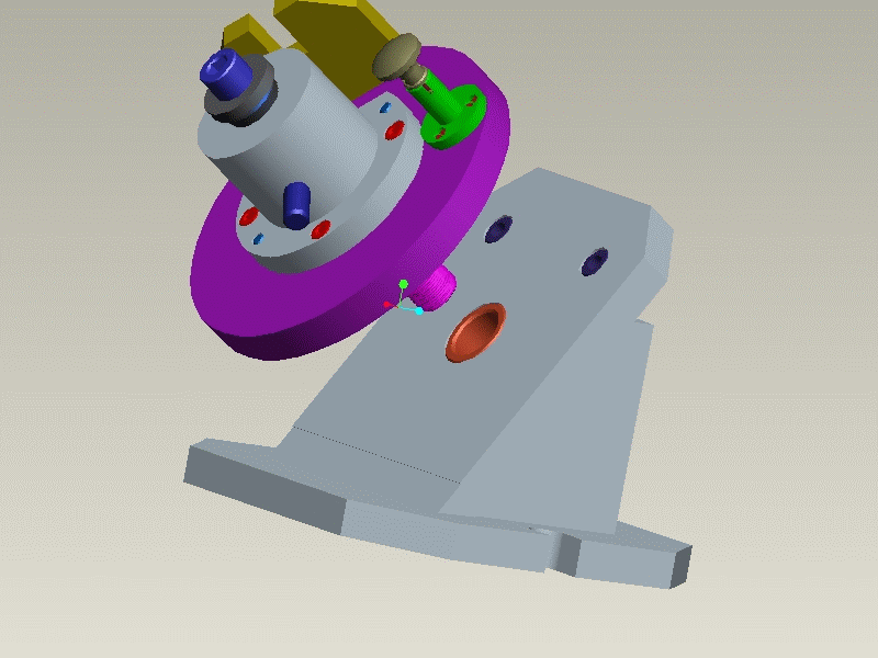

一、钻床夹具
      钻床夹具的明显特点是设有引导钻头的钻套,钻套安装在钻模板上,习惯上将钻床夹具称为“钻模”。
     (一)钻模的主要类型及其结构特点
     根据工件上被加工孔的分布情况和工件的生产类型,钻模在结构上有固定式、回转式、翻转式、摆动式和滑柱式等多种形式。
     1. 固定式钻模
     2. 回转式钻模
     3.翻转式钻模
     4.滑柱式钻模
     5.盖板式钻模 (可卸钻模板式钻模)

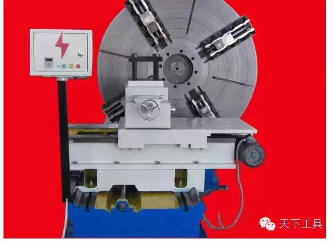

三、车床夹具
      车床夹具一般用于加工回转体零件。车削时车床主轴通过夹具带动工件作旋转运动,在设计这类夹具时,要注意解决由于夹具旋转带来的质量平衡问题和操作安全问题。
