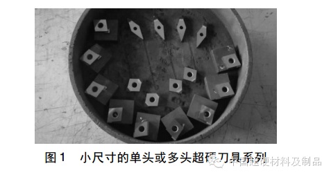

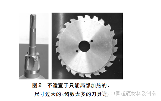

  真空焊接由于需要将刀具产品放置到真空环境中加热,整个炉膛都会达到焊接温度,所以需要真空焊接的刀具产品尺寸不能太大,必须能放进炉膛。同时刀具材料( 基体加刀片) 必须承受焊接过程的温度变化而自身性能不发生改变。刀具生产厂家都追求高的生产效率,因此可见: 真空焊接工艺尤其适合大批量生产的尺寸较小且能整体受热的超硬刀具系列(见图 1),不适合尺寸较大或者仅能接受局部加热的超硬刀具产品的焊接加工(见图2) 。

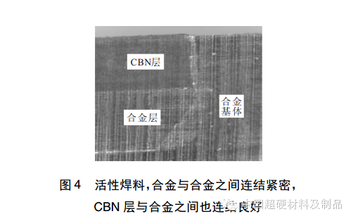

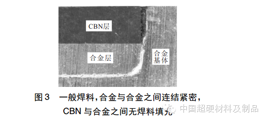

(2) ①③属于非金属材料,需要使用活性钎料才能将其焊接到刀体上( 一般金属基钎料只能连结金属与金属,而活性钎料既能进行金属对金属的焊接,还能实现金属对非金属材料的焊接加工,见图3、图 4) ;

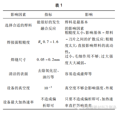

钎焊的强度是由多方面的因素共同决定的,为了获得良好的钎焊焊缝,需要控制一些可能影响焊接质量的细节。相对于常规焊接而言,真空焊接对准备工作的要求更严格一些。表1列出一些主要影响因素。
  只有在每个细节都得到保证的情况下,才可能获得最佳的焊接效果,某一项的缺失或保证不到位容易让焊接的稳定性大大降低。

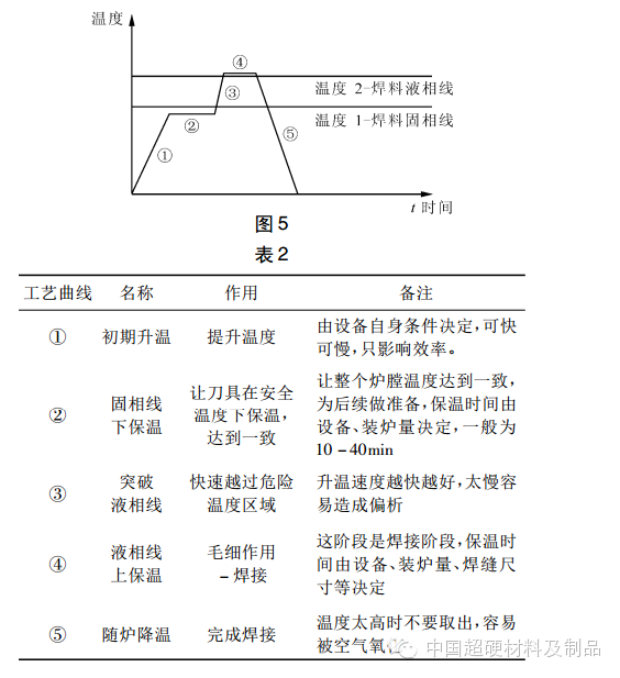

一旦准备工作完毕,将刀具产品放入真空炉,后续的生产完全由加热工艺控制。对于真空焊接加热工艺曲线的设定主要由炉膛尺寸、温度场分布、所选取的焊料的固相线、液相线,装炉量,焊缝尺寸等共同制约,基本工艺大致如图 5 所示。
