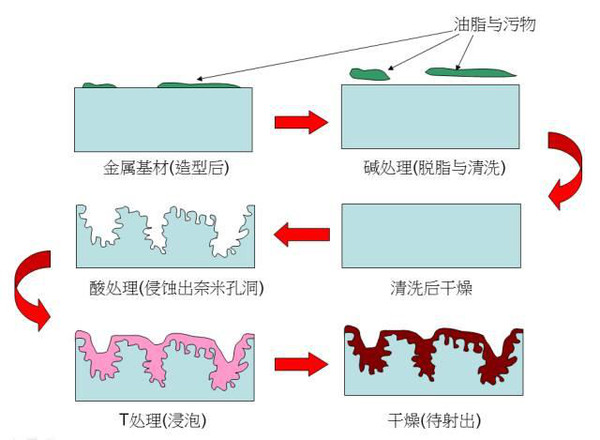

  关键问题来了,金属表面怎么才能有纳米孔洞呢?
  ↓↓看看处理流程图吧

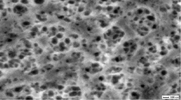

  轻金属基材铝、镁、锌合金,由于大多没有硬的析出物与晶粒,酸液很容易侵蚀出纳米孔洞,这些孔洞非常的细小,下图可以看到许多20~40nm的孔洞长在约100~150nm的大洞内壁。

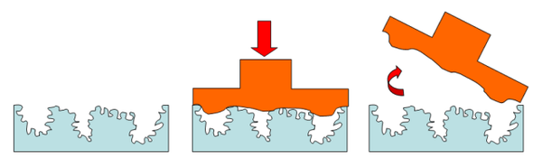

  如此小的纳米孔洞,塑料与金属如何结合?
  即使有能力制作出表面具有纳米孔洞的金属基材,塑料却无法射进去如此小的纳米孔洞(无法排气且可能产生包风),根本就没有结合能力,塑料结构立即脱落。

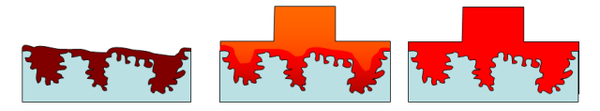

  有T处理剂的酸蚀后之金属基材,塑料射入产生脂与胺的反应,两者进行交换并融合,纳米孔洞中很快就被两种反应物“占满“,塑料结构立即产生锚栓效应紧固在金属上。
