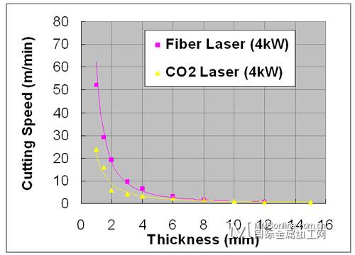

图1.不锈钢材料的加工速度比较图
图1所示的是在加工不锈钢材料时,CO2激光加工机和光纤激光加工机的加工速度的比较图。激光的输出功率都是4kW。我们可以看到在板厚4.0mm以下的领域中,光纤激光加工机能够以CO2激光加工机的2~3倍的加工速度进行加工。
为什么即使在同样的输出功率下,加工速度方面会有这么大的差距?首先可以说是因为激光能源对金属材料的吸收率这一部分存在着很大的差异。不仅仅是金属材料,世间万物中,由于物质的物理特性不同,在不同的光的波长下,光能的吸收率也不同。例如上述所举的不锈钢材料,它对CO2激光的吸收率大约是12%,而对光纤激光的吸收率是大概35%,相差3倍左右。所谓的吸收率高,是指激光在照射到金属材料之后,光能转换成热能后熔化金属材料这一步骤的时间非常短,所以也就能够以很快的加工速度形成切割加工工艺。
如果要用激光加工机对石英玻璃进行切割加工的话,那么用CO2激光加工机是可以进行切割加工的,但是用光纤激光加工机却不能进行切割加工。这个是由于石英玻璃可吸收CO2激光的波长,而对光纤激光的波长不吸收反而会穿透这一物理原理引起的。另外,平时我们所说的光纤激光在铝、铜等高反射性材料的切割领域中,比CO2激光加工机更加有优势,也是因为金属材料更能吸收光纤激光的波长这一物理特性的原理。
在比较不锈钢材料的加工速度时,我们可以看到在板厚超过6.0mm的领域内,两者的加工速度是基本相同的。从切割加工的工艺来看,与其参考瞬间熔化金属的系数,还不如参考如何将熔化的金属更高效排除的系数更为重要。用激光进行切割加工时,要一边将辅助气体(普遍是指氮气、氧气等)喷射至加工点一边将激光照射至材料,这样才能得到良好的加工状态。不同的切割对象的材料,采用的辅助气体也不同。另外,辅助气体的另一大作用是将熔化后的金属从材料的下方隔离出来。在加工对象是厚板的情况下,要得到良好的切割状态,需要辅助气体发挥作用,把要熔化的金属从材料的下面部分下方隔离出来,最终可以达到提高加工速度的效果。

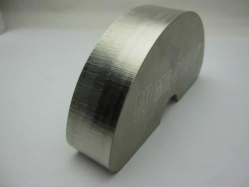

但是,从加工领域和切割品质的角度来看,可以说CO2激光加工机更胜一筹。CO2激光加工机在行业内自实用化以来大概经历了30年的历程,它的加工工艺中很多的特性已经被大家研究透彻,所以已经能够对应从薄板到厚板的加工领域。另外,加工技术也已经非常成熟,可以保证一定的加工品质,不仅仅具备了切割各种形状的加工技术,同时还具备了能够确保切割面达到一定粗糙度之类的加工技术。
用光纤激光加工机的切割加工在保证切割品质方面还有一些难题未能解决。特别是在板厚超过3.0mm的领域内,用光纤激光加工机加工出的产品,切割面的下方会有一些明显的小颗粒附在表面难以剥离,这些小颗粒就是我们常说的浮渣。另外,切割加工面也与CO2激光加工机相比成形更加粗糙。这个就是上述所说的对金属材料的吸收度较高这一特性所引起的现象。激光加工是将激光反射至材料表面,然后金属被熔化之后落下去的过程。光纤激光在吸收率比较高的金属表面被反射时,会引起反吸收熔化切割面的金属,导致切割后得到的切割断面变得粗糙。

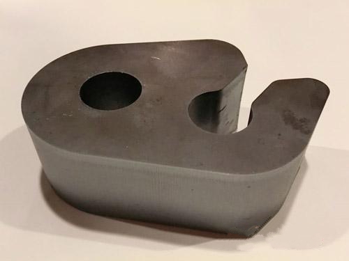

图2. CO2激光加工机的加工成形样品
(左:不锈钢材料20mm 右:软钢板25mm)
