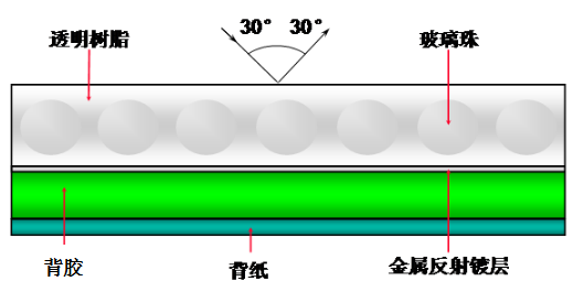

        透镜埋入式反光膜(工程级)
        透镜埋入式反光膜是玻璃珠型反光膜最早期的产品。背胶分为压敏型和热敏型两种,底板为铝板。施工操作温度一般要求在18摄氏度以上。寿命一般为3~7年,正面亮度(0.2/-4)一般在100cd/lx/m左右。7年后亮度至少为初始亮度值的50%。
为何能看见夜晚中的交通标识牌?反光材料知多少
        图3 透镜埋入式反光膜的结构示意图

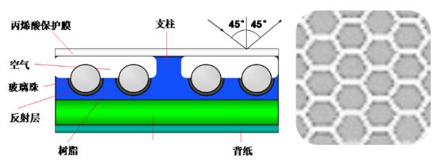

        高强级反光膜底板为铝板,操作温度通常要求在18摄氏度以上。寿命一般为10年,正面亮度(0.2/-4)通常在250cd/lx/m以上,正常使用情况下,10年后的亮度至少应保留初始亮度值的80%。
        图4 高强级反光膜示意图:(左)结构图;(右)典型外观

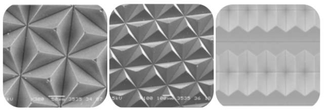

        图5 传统微棱镜反光膜外观图:(左)远距离截角微棱镜反光膜;(中)大角度截角微棱镜反光膜;(右)全棱镜型反光膜
        远距离截角微棱镜反光膜正面亮度非常高,但在大的入射角和观测角下,反光亮度会有很大的衰减。更多的适合用来做轮廓标,警示柱等,不适合用来做需要近距离视认的交通标志。
        大角度截角微棱镜反光膜在大的入射角和观测角时反光亮度不会有很大的衰减。所以这种反光膜多用于于多车道和多弯道的地点,需要较长阅读时间的交通标志。
        全棱镜反光膜兼顾远距离识别性能和近距离识读性能。它根据车灯光传播的路径和方式,找到了标志视认需要的角度,再确定了传统截角微棱镜上的不反光区域,然后将这些不反光区域去掉,最好的反射效率达58%,大大高于其他类型的反光膜。

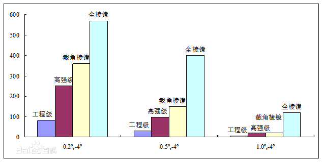

        图6 工程级、高强级、截角棱镜和全棱镜反光膜在各角度的逆反射亮度值比较。

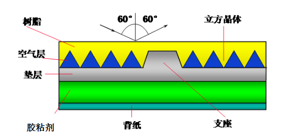

        近年来,棱镜型反光膜将创新的重点,转向了通过不同的材料处理技术,实现不同的逆反射能力,适应不同层面的需要。在兼顾了远距离识别性能和近距离识读性能的基础上。通过树脂层、立方晶体表面的材料加工差异,获得不同的逆反射效果。
        图7 新型微棱镜型反光膜结构示意图
