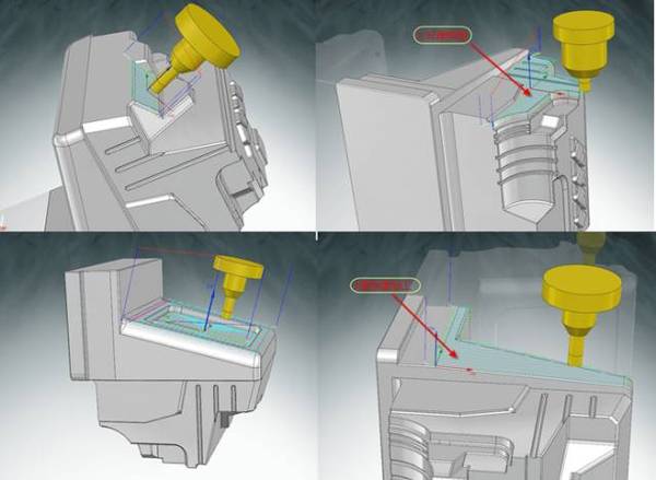

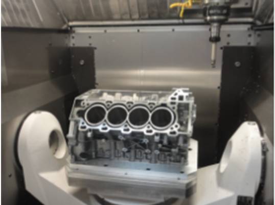

  在一个三轴铣削程序执行时,使用五轴机床的两个旋转轴将切削刀具固定在一个倾斜的位置,3+2加工技术的名字也由此而来,这也叫做定位五轴机床,因为第四个轴和第五个轴是用来确定在固定位置上刀具的方向,而不是在加工过程中连续不断。
数控机床定位与轴联动的区别
数控机床定位与轴联动的区别
  3+2定位加工的原理实质上就是三轴功能在特定角度(即“定位”)上的实现,简单地说,就是当机床转了角度以后,还是以普通三轴的方式进行加工。

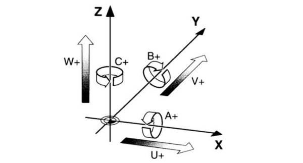

  根据ISO的规定,在描述数控机床的运动时,采用左手直角坐标系;其中平行于主轴的坐标轴定义为Z轴,绕X、Y、Z轴的旋转坐标分别为A、B、C。通常五轴联动是指X、Y、Z、A、B中任意5个坐标的线性插补运动。
