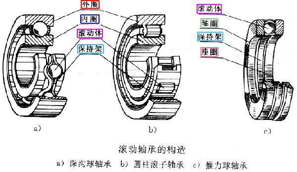

  第一节滚动轴承的基本结构
  以滑动轴承为基础发展起来的滚动轴承,其工作原理是以滚动摩擦代替滑动摩擦,一般由两个套圈,一组滚动体和一个保持架所组成的通用性很强、标准化、系列化程度很高的机械基础件。由于各种机械有着不同的工作条件,对滚动轴承在负荷能力、结构和使用性能等方面都提出了各种不同要求。为此,滚动轴承需有各式各样的结构。但是,最基本的结构是由内圈、外圈、滚动体和保持架所组成。
  各种零件在轴承中的作用分别是:
  对于向心轴承,内圈通常与轴紧配合,并与轴一起运转,外圈通常与轴承座或机械壳体孔成过渡配合,起支承作用。但是,在某些场合下,也有外圈运转,内圈固定起支承作用或者内圈、外圈都同时运转的。对于推力轴承,与轴紧配合并一起运动的称轴圈,与轴承座或机械壳体孔成过渡配合并起支承作用的称座圈。滚动体(钢球、滚子或滚针)在轴承内通常借助保持架均匀地排列在两个套圈之间作滚动运动,它的形状、大小和数量直接影响轴承的负荷能力和使用性能。保持架除能将滚动体均匀地分隔开以外,还能起引导滚动体旋转及改善轴承内部润滑性能等作用。

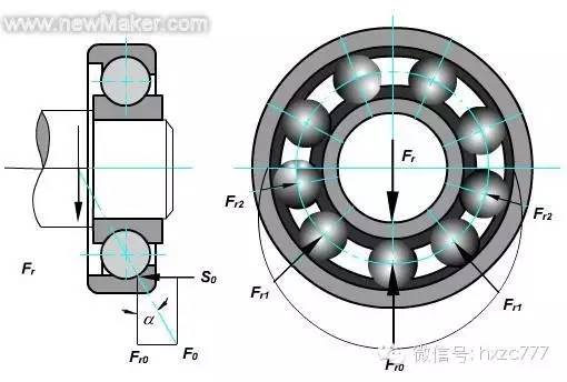

  (1)轴承按其所能承受的载荷方向或公称接触角的不同,分为:
  1)向心轴承----主要用于承受径向载荷的滚动轴承,其公称接触角从0到45。按公称接触角不同,又分为:径向接触轴承----公称接触角为0的向心轴承:向心角接触轴承----公称接触角大于0到45的向心轴承。
  2)推力轴承----主要用于承受轴向载荷的滚动轴承,其公称接触角大于45到90。按公称接触角不同又分为:轴向接触轴承----公称接触角为90的推力轴承:推力角接触轴承----公称接触角大于45但小于90的推力轴承。
