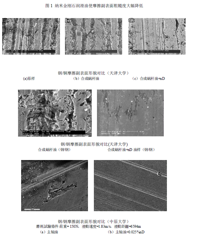

7 从机械基本知识看。纳米金刚石润滑油对摩擦副确有自修复功能。将表面的微突抛光,使摩擦副表面粗糙度大幅降低(图1)从而使真实的接触面积增大很多,可形成金属碳化物,使摩擦副得到强化优化。
自修复功效实例:
1)前几年有辆出租车行驶约80 万公里未大修过,烧机油严重,平均约2L/1000km。经使用一段我们的纳米金刚石发动机油后,机油消耗陡降至0.03L/1000km,当然尾气黑烟也解决了。
2)一辆长安面包使用纳米金刚石发动机油后最高时速由105 km/h 提高到120 km/h ,原缸压0.7~0.8M Pa 升至1.25Mpa,增幅达56%,油耗由9.2L/100km 降至 7.03L/100km。
3)一辆夏利车每次加油19L,原可行驶240km,加入纳米金刚石发动机油精后行驶距离逐步增加到247、256、265km,直至300km 以上。
自修复问题是个很复杂的问题,摩擦副损伤的情况各异,绝不可能用一种油就百分之百地解决。但纳米金刚石润滑油确实具有此功能,并且相当多的情况下获得良好效果。
