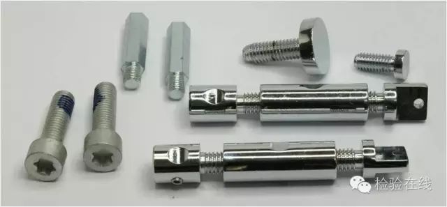

冷镦钢的钢种一般为低、中碳优质碳素结构钢和合金结构钢。是一种在室温条件下,即可利用冷镦工艺生产紧固件的钢种,再者采用金属塑性加工成型,材料内部组织非常严密、产品的机械性能好、成材率高、能量损耗少、产品的精度高、表面的光洁度优良,所以可用来制造螺钉、螺栓、螺母、自攻螺钉、墙板钉等各类紧固件,广泛应用于汽车、机械设备、航空设备、建筑和电器等行业领域。
