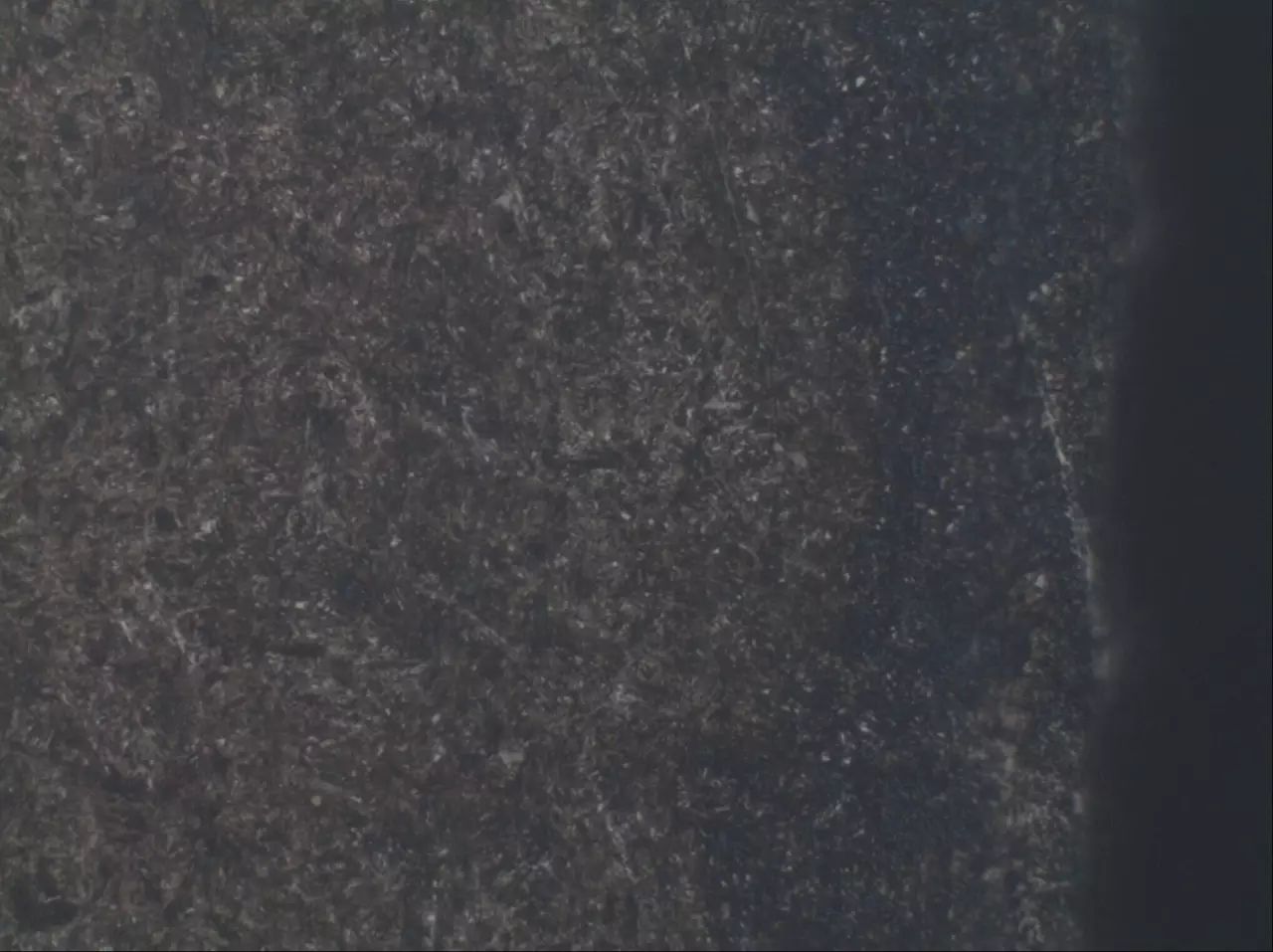

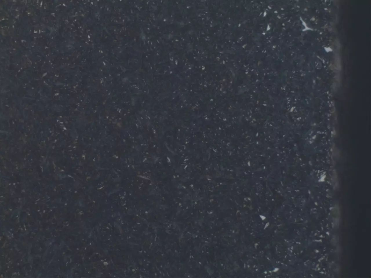

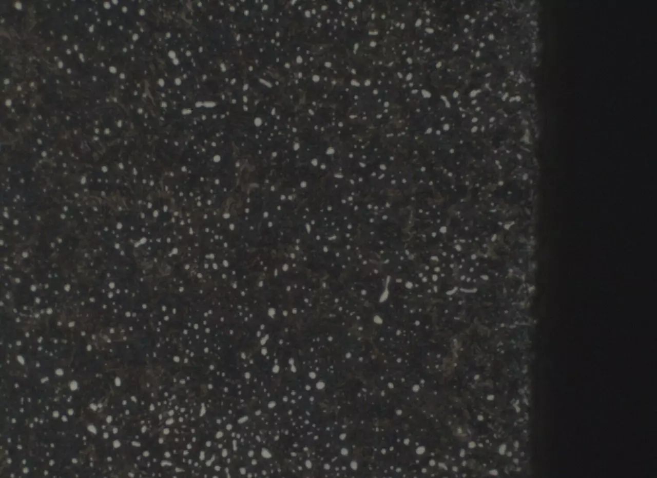

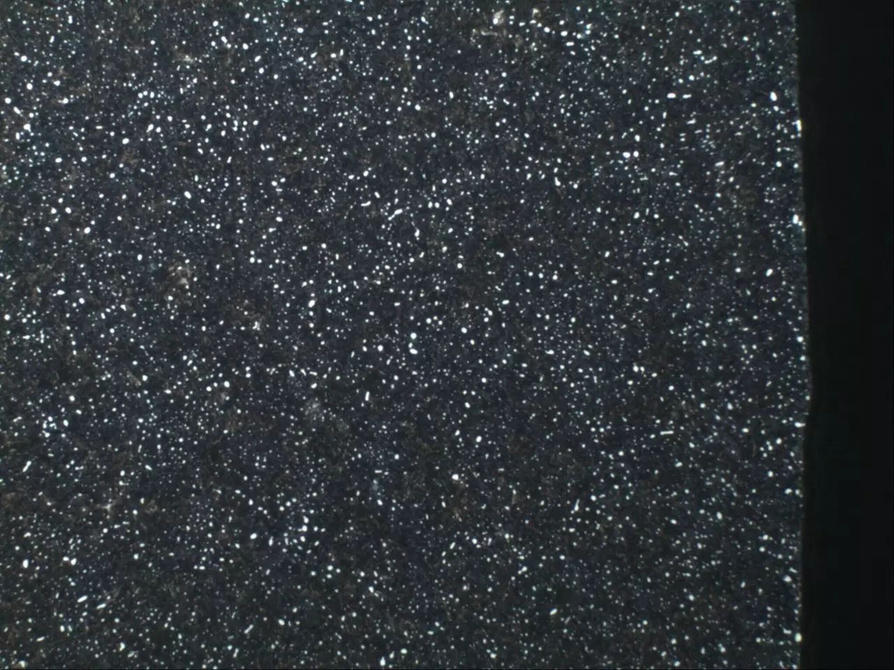

随着表面碳化物减少,残留奥氏体减少。因此控制碳势可控制残留奥氏体。根据实际生产经验,零件材料、热处理工艺及残留奥氏体控制范围见附表。对应金相组织分别如图1、图2、图3、图4和图5所示(均已是回火状态)。

20Cr、16MnCr5 低合金钢
碳氮共渗淬火+冷处理
≤10%~15%
见图1
20Cr、16MnCr5 低合金钢
碳氮共渗淬火+冷处理,控制碳势
≤10%
见图2
20Cr、16MnCr5 低合金钢
渗碳+淬火+冷处理
≤10%
见图3
轴承钢
马氏体淬火+冷处理
≤10%
见图4

通过金相图片对比分析,20Cr等低碳钢渗碳淬火,碳氮共渗淬火由于氨气的通入,在提高表面硬度、表面生成氮碳化合物的同时也会使淬火时表面残留奥氏体增多。炉内碳势过高,表面形成大块碳化物,也会使表面残留奥氏体增多,如图1所示。通过冷处理可转化掉部分残留奥氏体而使残留奥氏体降低,如图2所示。不通入氨气,光渗碳、淬火+冷处理,则残留奥氏体会很少,如图3所示。GCr15轴承钢采用马氏体淬火+冷处理+低温回火,残留奥氏体约5%,如图4所示。用贝氏体等温淬火,则残留奥氏体小于等于2%(均由上海交大X射线电镜法测量),如图5所示。
