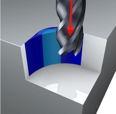

插铣加工时,旋转的刀具沿着Z轴方向直接向下切入工件,并沿Z轴向上退刀,然后在X轴或Y轴方向横移一段距离,再进行与上一次切削部分重叠的垂直切削,切除更多的工件材料。
插铣加工有许多好处。尤其是在长悬伸加工中(如铣削深模腔),传统的平面铣削方式(即从工件一侧铣到另一侧)为了尽量减小会引起颤振的侧向力,不得不降低切削速度。而在插铣时,切削力直接传入机床主轴和工作台,因此可获得比传统铣削方式高得多的金属去除率。据AMT软件公司介绍,该公司开发的Prospector CAM软件包中纳入了插铣功能,与使用纽扣型面铣刀的传统平面粗铣相比,插铣加工的金属去除率至少可以提高50%。

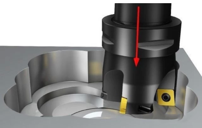

刀具制造商已经开发出能充分发挥插铣技术优势的各种插铣刀。山高刀具的Meyers说,此类刀具的切削力基本上都直接传回Z轴。插铣刀的几何形状与90°方肩铣刀非常相似。不同之处在于插铣刀片的前置角与垂直面偏离了几度,可能为87°,而不是90°。“如果用90°铣刀向下插铣侧壁,则刀片的整个切削刃都会与侧壁发生摩擦。如果刀具前置角为87°,则切削刃与工件侧壁之间存在余隙。” 插铣刀要用刀片底部的切削刃进行切削,避免用刀片侧面切削,因为从底面到侧面的过渡部位是刀片最薄弱之处,而且用刀片侧面加工可能引起会导致振动的径向切削力。
