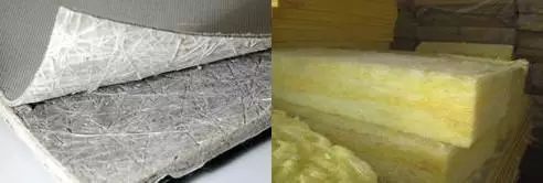

矿物棉( Mineral Wool )
矿物棉主要指岩棉、矿渣棉、玻璃棉、硅酸铝棉及其制品,具有体积密度小、导热系数低,不燃、耐热、抗冻、耐腐蚀、不怕虫蛀、良好的化学稳定性等特点。
从20世纪50年代起,矿物棉主要用于工业绝热。现在广泛应用于各类建筑物中,已经形成一个比较完善的产品体系,产品种类有毡、板、管壳、块、垫、绳、板等。矿物棉是我国工业和建筑主要的绝热隔音材料,在我国西部、北部采暖地区,特别是农村和贫困地区的采暖建筑具有良好应用前景。

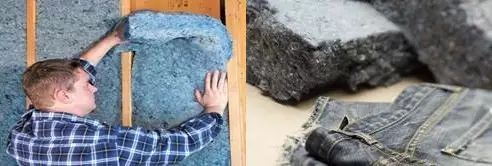

隔热棉( CottonInsulation Made from Recycled Blue Jeans)
隔热棉是指将废旧棉织物(如牛仔裤)采用无毒、防火、驱虫的硼进行处理再处理得到的保温隔热材料。隔热棉不仅在环境和健康安全方面赢得了荣誉,还具有比其他多种绝热材料更好的性质。
隔热棉适合用在在寒冷气候下,保持房屋内部的温度。隔热棉为平板状,安装方式与纤维玻璃绝热材料的安装相似。安装隔热棉时不需要佩戴呼吸口罩以及安全设备,也没有产品要求的警告标签。

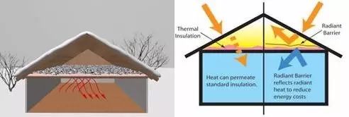

辐射屏蔽( Radiant Barriers )
辐射屏蔽建筑绝热材料是指利用材料提高建筑区域热辐射,把建筑物吸收的日照光线和热量以一定的波发射到空气中,从而达到隔热降温效果,使得建筑物表面温度比周围环境温度低。该类型绝热材料不同于其他绝热材料,辐射屏蔽材料只能高效减慢但不能阻挡热能传递。
辐射屏蔽绝热材料通常安装在阁楼上,目的是在夏天减少热量摄取,以及冬天热量损耗,在夏热冬暖和夏热冬冷地区建筑使用辐射屏蔽绝热材料可有效提高居住热舒适度。

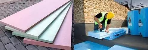

挤塑聚苯乙烯( Extruded Polystyrene )
挤塑聚苯乙烯泡沫塑料(extruded polystyrene,XPS)系国外20世纪50、60年代开发出的一种新型绝热材料,具有导热系数低、吸水率低、抗压强度高等特点,因而具有优异和持久的绝热功能、独特的抗蒸汽渗透性、极高的压缩强度,且易于加工安装。。XPS的生产过程是将熔化了的聚苯乙烯树脂或其共聚物和少量添加剂、发泡剂在特定的挤出机中加热挤出,经压辊延展并在真空成型区(也有的工艺不需要真空成型)中冷却。
XPS在建筑领域的应用主要有(1)复合墙体中的隔热保温材料;(2)建筑物地下墙体基础;(3)屋面内保温和外保温;(4)屋顶绝热保温;(5)公路、机场跑道、停车场等需要防止路面返浆,又要抗压的场所;(6)冷库等低温储藏设备。

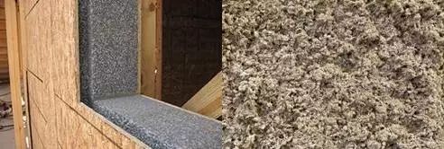

纤维素绝热材料( Cellulose Insulation )
纤维素绝热材料因其主要成分为回收纸,如报纸等,也叫纸纤维素绝热材料。与其他类型绝热材料相比,纤维素绝热材料具有以下优势:
  • 热性能稳定;
  • 低能耗;
  • 可回收利用;
  • 优良的防火性能;
  • 利废再生,生态环保
纤维素绝热材料在欧美发达国家应用广泛,主要用于阁楼和木框架结构建筑中。其安装和使用技术主要有以下几种:阁楼安装(Loft Installation,也称疏松填充)、墙空穴安装(Wall CavityInstallation)、热屋顶安装(Hot Roof Installation)、预制板填充(Factory Panel Filling)。
纤维素绝热材料在中国建筑节能市场极少出现,原因主要是中外建筑特点不同,欧美住宅大多低层住宅,建筑结构多为木质结构,几乎所有住宅为斜屋面,而中国城镇的建筑多为中高层建筑,建筑结构多为钢筋混凝土框架结构。

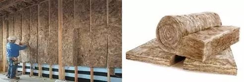

纤维玻璃绝热材料( Fiberglass Insulation )
纤维玻璃是指玻璃经高温融合加工成的纤维状物质,直径达10微米左右,具有绝缘性好、耐热性强、抗腐蚀性好、机械强度高、不燃的特点,能显著提高建筑的能源效率,且物美价廉。
纤维玻璃有两种类型:纤维玻璃松散填充绝热材料和纤维玻璃绝热材料(不同密度、宽度和长度,平板状或卷筒状)。
纤维玻璃绝热材料常见于气管、水管、屋顶、墙壁和地板。
