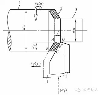

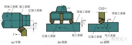

(一)背吃刀量(切削深度)ap
工件已加工表面与待加工表面间的垂直距离称为背吃刀量。背吃刀量是通过切削刃基点并垂直于工作平面的方向上测量的吃刀量,是每次进给时车刀切入工件的深度,故又称为切削深度。根据此定义,如在纵向车外圆时,其背吃刀量可按下式计算:
  a p = ( d w — d m ) /2
式中 a p——背吃刀量( mm );
       d w ——工件待加工表面直径( mm );
       dm ——工件已加工表面直径( mm )。
例一:已知工件待加工表面直径为 Φ95mm;现一次进给车至直径为 Φ90mm,求背吃刀量。
  解:a p = ( d w — d m ) /2= (95 —90) /2=2.5mm

(三)切削速度 v c
  切削刃上选定点相对于工件的主运动的瞬时速度。计算公式如下
      v c=( π d w n )/1000
式中 v c ——切削速度 (m/min) ;
    dw ——工件待加工表面直径( mm );
     n ——工件转速( r/min)。
  在计算时应以最大的切削速度为准,如车削时以待加工表面直径的数值进行计算,因为此处速度最高,刀具磨损最快。
例二:车削直径为Φ60mm的工件的外圆,选定的车床主轴转速为600r/min,求vc.
  解:v c=( π d w n )/1000 = 3.14x60x600/1000 = 113 m/min
