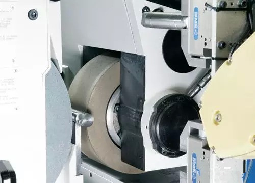

无心磨床,是不需要采用工件的轴心而施行磨削的一类磨床。是由磨削砂轮,调整轮和工件支架三个机构构成。无心磨床常见磨削缺陷及消除方法整理如下:
