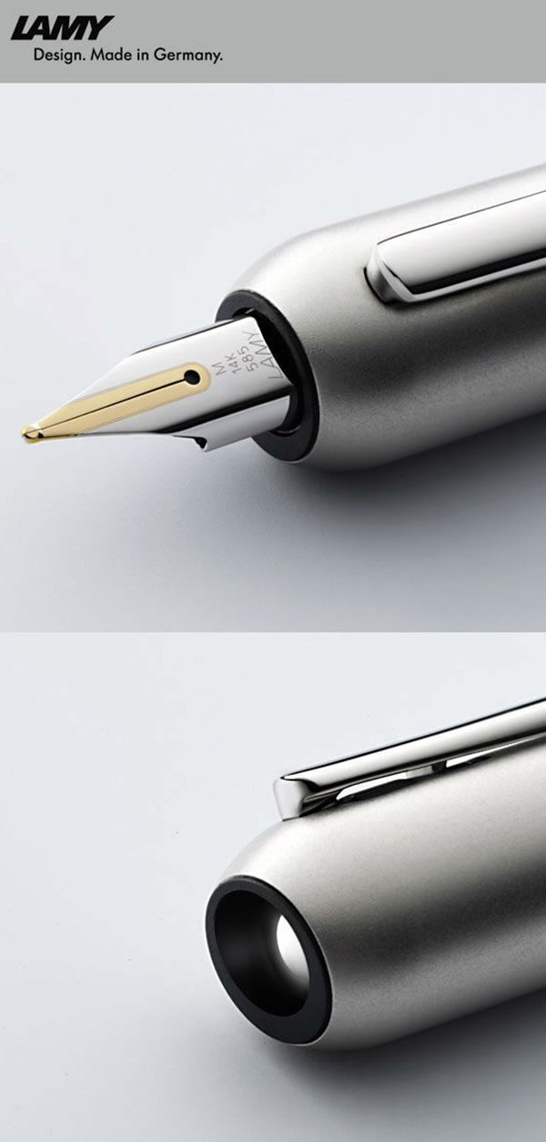

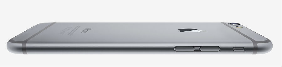

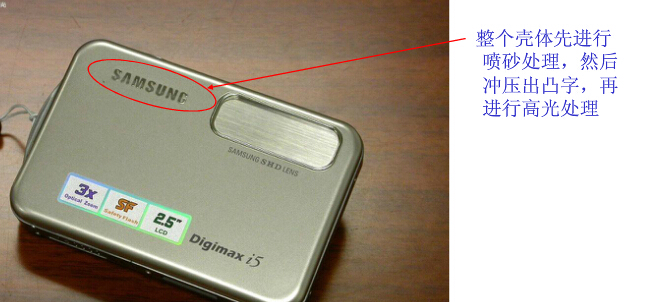

1.喷沙(喷丸)
 1.喷沙(喷丸)
  利用高速砂流的冲击作用清理和粗化金属表面的过程。这种方法的铝件表面处理能够使工件的表面获得一定的清洁度和不同的粗糙度,使工件表面的机械性能得到改善,因此提高了工件的抗疲劳性,增加了它和涂层之间的附着力,延长了涂膜的耐久性,也有利于涂料的流平和装饰。该工艺我们经常在苹果公司的各类产品中看到,以及被现有的电视机面壳或中框也越来越多采用。

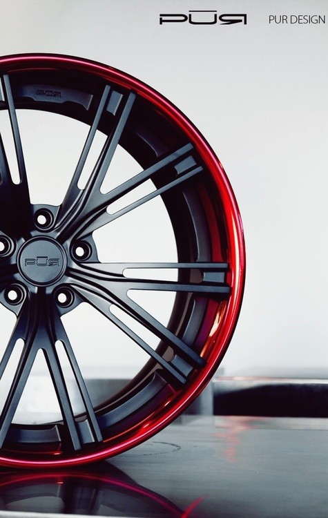

2.抛光
     利用机械、化学或电化学的方法,使工件表面粗糙度降低,以获得光亮、平整表面的加工方法。抛光工艺主要分为:机械抛光、化学抛光、电解抛光。铝件采用机械抛光+电解抛光后能接近不锈钢镜面效果,给人以高档简约、时尚未来的感觉(当然易留下指纹还要多加呵护)。

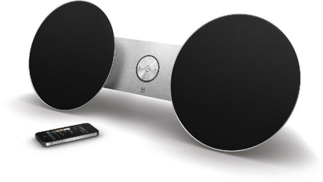

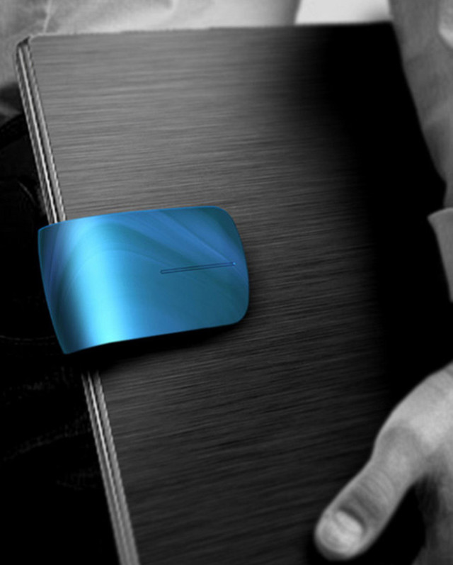

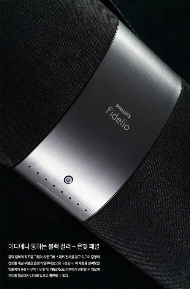

 3.拉丝
3.拉丝
  金属拉丝是反复用砂纸将铝板刮出线条的制造过程。拉丝可分为直纹拉丝、乱纹拉丝、旋纹拉丝、螺纹拉丝。金属拉丝工艺 ,可以清晰显现每一根细微丝痕,从而使金属哑光中泛出细密的发丝光泽,产品兼备时尚和科技感。

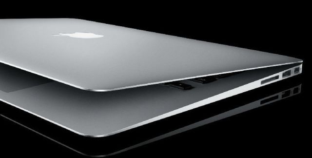

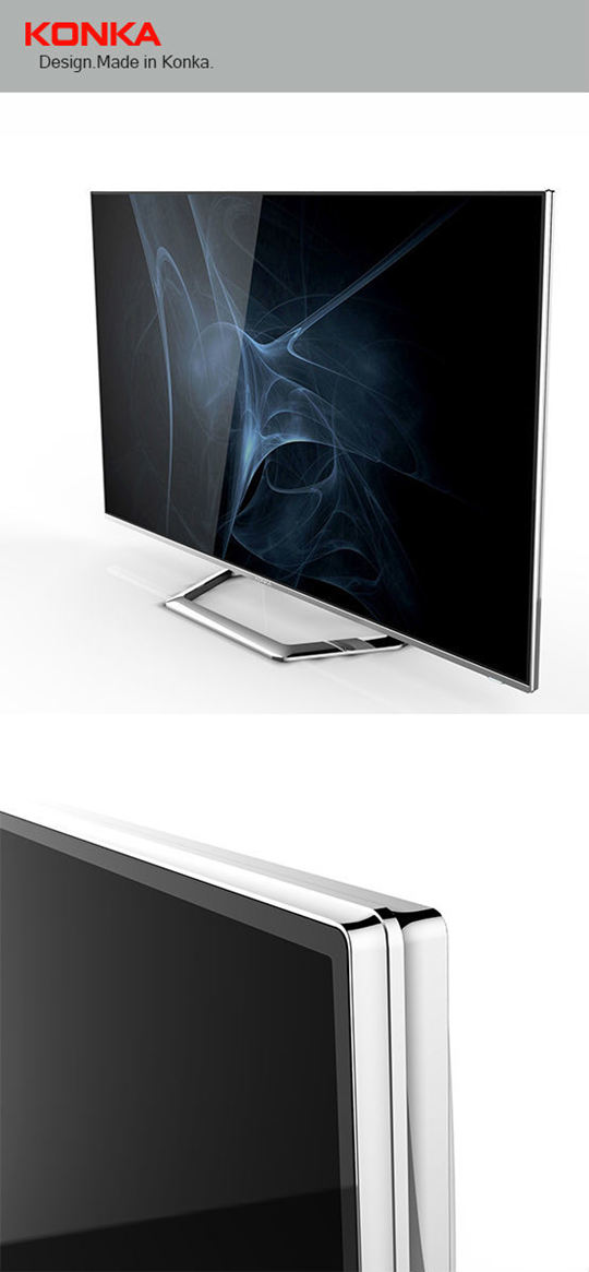

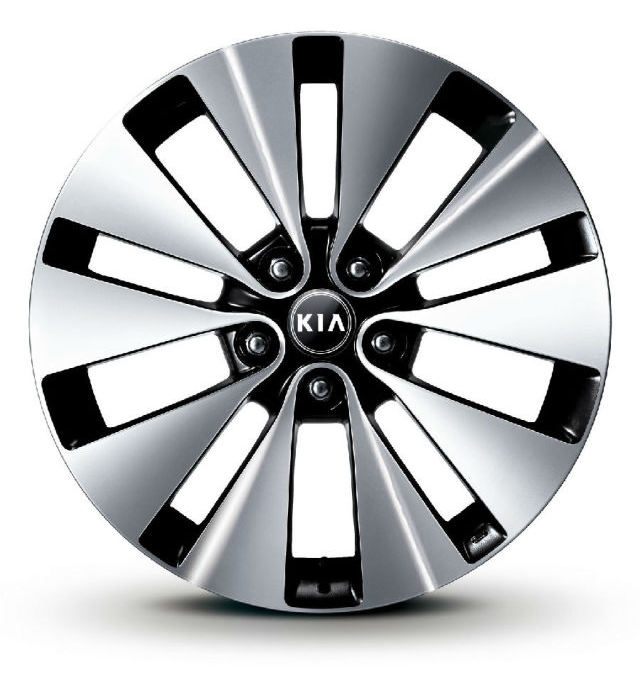

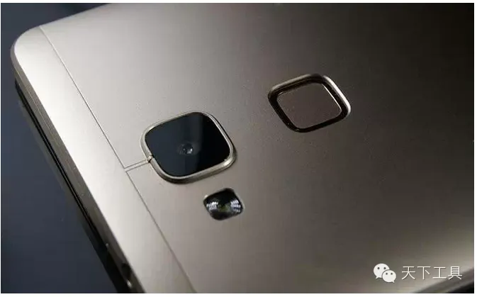

4.高光切削
  采用精雕机将钻石刀加固在高速旋转(一般转速为20000转/分)的精雕机主轴上去切削零件,在产品表面产生局部的高亮区域。切削高光的亮度受铣削钻头速度的影响,钻头速度越快切削的高光越亮,反之则越暗并容易产生刀纹。高光高光切削在手机的运用中特别多,如iphone5,近年来部分高端电视机金属边框采用了高光铣削工艺,加之阳极氧化及拉丝工艺使得电视机整体充满了时尚感与科技的锐利感。

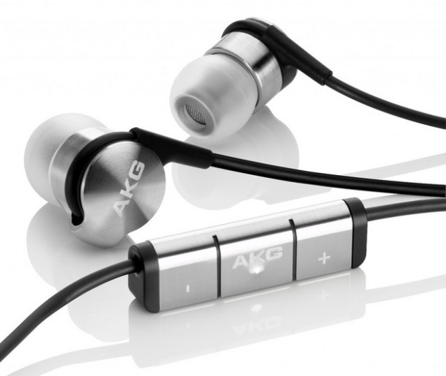

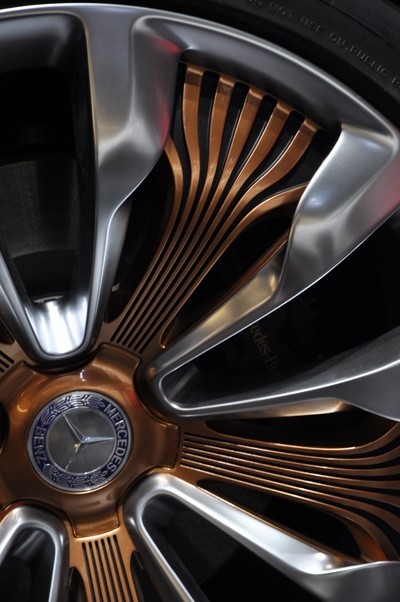

 5.阳极氧化
5.阳极氧化
  阳极氧化是指金属或合金的电化学氧化,铝及其合金在相应的电解液和特定的工艺条件下,由于外加电流的作用下,在铝制品(阳极)上形成一层氧化膜的过程。阳极氧化不但可以解决铝表面硬度、耐磨损性等方面的缺陷,更能延长铝的使用寿命并增强美观度,已成为铝表面处理不可缺少的一环,是目前应用最广且非常成功的工艺。
