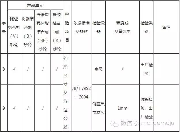

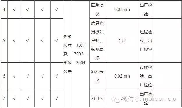

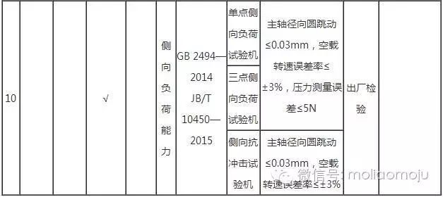

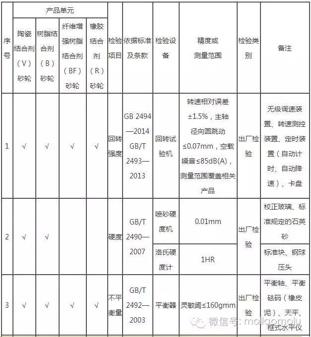

(三)企业生产砂轮产品应具备的检验设备见表3-3。
表3-3企业生产砂轮产品应具备的检验设备及检验类别
表3-3(续)
注:1. 打“√”表示该产品单元应具备与之相对应的检验设备。
  2.本表为企业应具备的检验设备,可与上述设备名称不同,但应满足上述设备的功能性能精度要求。
  3.检验设备应按企业申请的许可范围具体确定。
  4.侧向负荷能力检验设备企业可不具备,允许企业按照JB/T 10450—2015规定的频次进行委托检验。

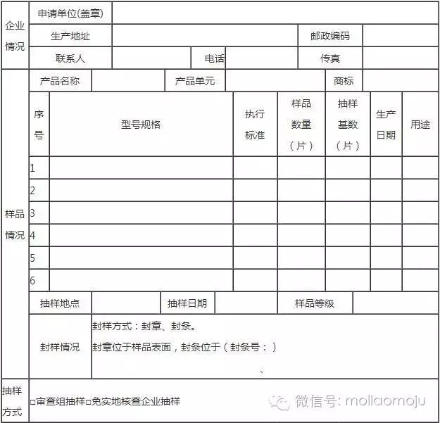

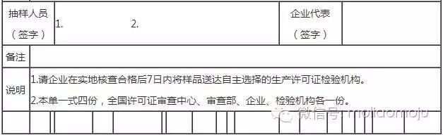

表5 砂轮产品生产许可证抽样单
编号:
注:1.砂轮产品生产许可证检验样品无论是审查组抽样还是企业抽样,均应填写此抽样单。
  2.执行标准为本细则要求该产品执行的标准。

  第二十一条 企业申请的发证产品通过材料核实、现场实地核查和许可证产品检验合格、符合通则和本细则规定要求的,由审查组织单位拟确定产品生产许可范围,报送国家质量监督检验检疫总局批准。
  第二十二条 产品生产许可范围的判定原则及示例
  产品单元经实地核查合格,且抽样产品检验合格,则证书许可范围为该单元砂轮产品;反之实地核查不合格或产品检验不合格,则产品单元不合格。
  砂轮产品生产许可证证书产品许可范围示例:
  示例1:
       产品名称:砂轮  产品明细:陶瓷结合剂(V)砂轮 D≤500mm、T≤40mm、V≤50m/s、F8及以细磨料粒度、GB/T2485—2008。
  示例2:
       产品名称:砂轮  产品明细:树脂结合剂(B)砂轮 450mm≤D≤1000mm、T≤200mm、V≤80m/s、F150及以粗磨料粒度、GB/T 2485—2008、JB/T 3631—2005、JB/T 7983—2013。
       证书产品明细内容示例见表7。
表7证书产品明细内容示例
示例
产品单元
企业申请内容
实地核查结果
产品检验结果
确认证书产品许可范围
1
陶瓷结合剂(V)砂轮
陶瓷结合剂(V)砂轮D≤500mm、T≤40mm、V≤50m/s、F8及以细磨料粒度、GB/T2485—2008。
陶瓷结合剂(V)砂轮单元实地核查结论合格
所有抽取样品检验结果合格
2
树脂结合剂(B)砂轮
树脂结合剂(B)砂轮单元实地核查结论合格
所有抽取样品检验结果合格
3
纤维增强树脂结合剂(BF)砂轮
纤维增强树脂结合剂(BF)砂轮 D≤400mm、T≤8mm、V≤70m/s、JB/T3715—2006、JB/T4175—2006
纤维增强树脂结合剂(BF)砂轮单元实地核查结论合格
所有抽取样品检验结果合格
4
橡胶结合剂(R)砂轮
橡胶结合剂(R)砂轮 D≤500mm、T≤200mm、V≤35m/s、GB/T2485—2008
橡胶结合剂(R)砂轮单元实地核查结论合格
所有抽取样品检验结果合格
注:最终发证范围按同时满足实地核查和产品检验的合格范围确定。
