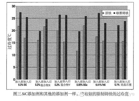

热分析数据表明,铸铁的初始状态随热量变化而变化,并呈现出不同的过冷度。原铁的过冷在71.3F(21.84℃)到48.4F(9.11℃)之间变化,球墨铸铁的过冷度在87.45F(27.47℃)到65.6F(18.66℃)之间变化。如图3所示。
过冷度是灰铁的共晶温度(TEgray= 1153 + 6.7*Si)与实际的较低的共晶温度(TElow)之间的差值,它描述了铸铁形成过冷组织的趋势。高的过冷意味着凝固开始需要更长的时间,发生缩孔和外陷的风险也更大。数据表明单独的SiC或混有75硅铁的SiC添加剂对过冷有利(即可减少过冷)。原铁中过冷减小了22%,球铁中单独的SiC 使其减小了7.4%,与硅铁混合的SiC使其减小了0.6%。FeS也可以使过冷减小,但也会使球墨粒数减少。与初始状态相比,在原铁和球铁中加入其他冶金添加剂都会引起过冷增加。
热分析数据也证明了原铁与球墨铸铁的过冷趋势之间的相互关系。原铁中过冷的增加会引起球铁中过冷的增加,反之亦然。

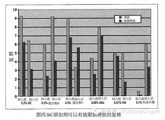

复辉的数据表明,只有单独的SiC或混有75硅铁的SiC,和FeS对原铁和球墨铸铁中复辉现象的减少是有利的。如图4。

比较冶金添加剂对复辉和球墨粒数的影响时,数据表明球墨粒数增加时复辉减小,反之亦然。
